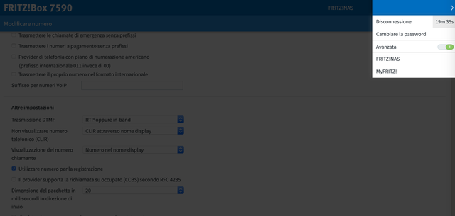

Chiamata Muta
Buongiorno,
leggendo le varie guide in giro credo di essere riuscito a configurare il VoIp sul mio router fritz!box 7490 collegato in cascata al modem tim.
Riesco a chiamare e ricevere ma l'unico problema � che dal cordless non si sente la voce dell'interlocutore. Cosa potrei aver sbagliato?

intervallo pacchettizzazione da 20 a 30 o viceversa

Originariamente inviato da FrancYescO Guarda i messaggi
intervallo pacchettizzazione da 20 a 10 o viceversa
Non riesco a trovare questa impostazione per poterla modificare, mi potresti aiutare?
^Scapello � offline   Rispondi citando il messaggio o parte di esso
Old 20-06-2020, 13:06   #1267
FrancYescO
L'Avatar di FrancYescO
Iscritto dal: May 2010
Messaggi: 3042
in basso a sx
FrancYescO � offline   Rispondi citando il messaggio o parte di esso
in basso a sx
Ti ringrazio per la risposta, ho capito perch� non trovavo l段mpostazione. Il FritzBox riconosce TIM come provider e in questo modo non mi fa vedere le impostazioni di cui mi parlavi. Se imposto 殿ltro provider� le impostazioni sono visibili ma anche se modifico i parametri e salvo le modifiche appena esco fuori dalla schermata di configurazione il fritzbox reimposta TIM come provider.
Cosa sbaglio? pu� dipendere dal fatto che il fritzbox � collegato in cascata al router tim?

Sinceramente non ti so dire, proverei a resettare e mettere direttamente altro provider in modo da mettere tutto a mano, anche se comunque se ti fa sparire le impostazioni dovrebbe essere perche' le prende in qualche modo tramite telegestione quindi dovrebbero essere corrette e il problema che hai e' da ricercare altrove
