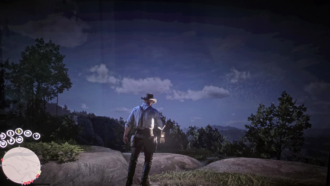

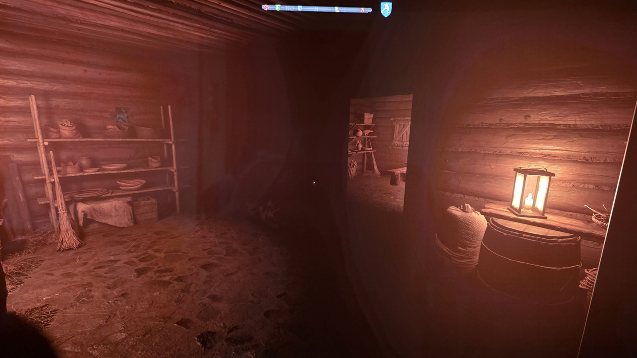

Ragazzi, ho questo problema.
Ogni qualvolta che gioco con i titoli in HDR ho questo problema nelle scene scure dove ci sono fonti di luce.
Mi capita praticamente con molti titoli. RDR2, KCD2 e MFS24 per dirne alcuni.
Non lo noto su CP2077, ma probabilmente non ne ho avuto ancora modo.
L'HDR su monitor e Windows è attivato, mi capita sia con True Black 400, sia con Peak 1000. Ho già creato i profili HDR con Windows, per calibrare i punti di nero, di bianco e il picco.
Scheds video RTX 5080 aggiornata con l'ultimo driver disponibile.
Ecco alcune immagini scattate con il cellulare, l'effetto nelle foto è esasperato, ovviamente, ma è ben visibile.
Qui con RDR2
https://i.postimg.cc/cCpFm3FK/20260218-163118.jpg
Qui con KCD2
https://i.postimg.cc/vBSq4k9g/20260218-164844.jpg://

Tra l'altro quando dal monitor passo da True Black 400 a Peak 1000, non noto nessuna differenza sul desktop. Non so se sia normale questo.
Grazie a chi mi sarà d'aiuto, inizio a temere ci siano problemi sul mio pannello.
P.S. Tutti i test che eseguo tramite youtube e sui siti dedicati non mi danno problematiche, ma non essendo un esperto, chiedo a voi.

Ci sono alcune cose che puoi provare per tentare di ridurre il problema :
1) Prova a disattivare Hdr su windows e vedi se cambia qualcosa .
2) Usa il programma "HDR Calibration" per settare e verificare hdr di windows .
3) Prova a cambiare cavo di collegamento al monitor , verifica se il cavo che stai utilizzando e compatibile con lo standard hdmi 2.1 o displayport 1.4 , se cosi non fosse prova a utilizzare un cavo compatibile con questi formati .
4) Se hai queste voci sul monitor prova ad attivarle : "dithering/film grain" o "Film Grain", e anche "Creator mode" da settare .
5) Verifica sul pannello di controllo Nvidia o Amd se il supporto colore e al massimo 10 bit
6) Sul monitor modifica luminosita e contrasto in modo da ridurre il problema al minimo .
