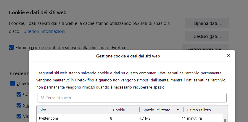

Problema cookie e credenziali sito Netflix
Ho un problema di mancata memorizzazione credenziali col sito di Netflix.
Ho applicato quanto suggerito in prima pagina:
I siti nei quali ci siano dei login da effettuare bisognerà inserirli nelle eccezioni, altrimenti perderemo le nostre credenziali di accesso e dovremo ogni volta inserirle nuovamente.
Il modo più semplice per farlo è:
Premere i tasti Crtl + I per aprire direttamente il menu Informazioni pagina, oppure > click tasto destro > Visualizza informazioni pagina > nella finestra che si apre > Permessi > Imposta cookie > Consenti (in white list)
Infatti questo sopra inserisce l'eccezione in "Elimina cookie e dati dei siti web alla chiusura di Firefox".
Funziona perfettamente ad es. con RaiPlay: con la pulizia attivata di cookie all'uscita da FF, quando lo riapro mi ritrovo già loggato in RaiPlay ma non in Netflix.
Il problema non è aggirabile memorizzando semplicemente le credenziali nel browser e utilizzando la compilazione automatica, perché senza cookie salvato Netflix fa partire un alert di nuovo dispositivo sconosciuto loggato al proprio account. Come si risolve?
Spero sia sufficientemente chiaro. In Edge, Opera etc. è sufficiente inserire l'eccezione del cookie e tutto fila liscio. Qui no.
provato ad inserire l'indirizzo manualmente nelle gestioni eccezioni?
Certo, stesso comportamento purtroppo.
Quando FF riparte, tornando in quella schermata si vede che ci sono dati memorizzati per netflix.com ma non bastano evidentemente...

Originariamente inviato da giulia1300 Guarda i messaggi
forse c'è da aggiungere un altro url che non sia "netflix.com"
in alternativa se proprio non riesci dovresti usare estensione per gestire i cookie
Una volta loggato in netflix, non ci sono altri siti rilevanti nella lista dei cookie: netflix, raiplay, keepa e basta.
no, intendo altri url inerenti netflix.
per esempio io con ebay ho dovuto inserire sia ebay.it che ebay.com
Vai su Netflix e apri la console di debug:
CTRL+Maiuscolo+I
clicca sulla scheda "Archiviazione" e estendi la voce "cookie" per visualizzarli tutti.
Questo fallo sia prima del login che dopo il login per vedere se ce ne sono di nuovi legati al tuo account o ad alcune autorizzazioni che devono rimanere salvate. Prendi nota di tutti e poi vedi quali inserire.
Fatto come hai detto ma non ne sono venuto a capo. Quelli dopo login vengono memorizzati sempre per lo stesso dominio, quindi sarebbero dovute bastare le eccezioni che gia ci sono. Amen, tornerò a Edge o simile.
prova con un'estensione per i cookie
Provato anche l'estensione Cookie AutoDelete mettendo in whitelist tutto dalla pagina di netflix (dopo login) ma niente da fare.
installa cookie bro
https://addons.mozilla.org/it/firefox/addon/cookiebro/
puoi gestire totalmente con questa e vedrai soprattutto
i cookie che vengono salvati e che puoi mettere in whitelist e cancellare gli altri, puoi esportarli in un altro browser ecc ecc

installa cookie bro
Molto bello da vedere, ma non mi sembra che funzioni bene: non vede differenze tra prima e dopo login, anche ricaricando la lista. E infatti basta uscire dal browser per perdere il login di netflix.
hai messo il sito in lista white?
e soprattutto... hai guardato nell'editor quali cookie ti ha mandato il sito?
Sì, avevo dimenticato di scriverlo nel post precedente.
Ma appunto c'è qualcosa che non mi torna:
i domini di netflix sono in whitelist, ma più in basso dice che non ci sono siti con cookies in whitelist invece guardando nel suo stesso editor ci sono 7 cookies per quei domini.
quei cookies che vedi nell'editor con il tasto destro aggiungili alla whitelist
