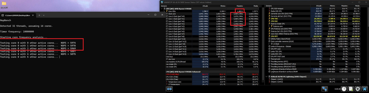

P.S.2
Il casino è questo: (OVVIAMENTE NON SONO RS, ho massimizzato per dimostrazione)
CO -5/-20, Override +200MHz, bus 101MHz, frequenza teorica massima 5,967GHz, non ci arriva mai perchè l'algoritmo assegnerebbe > 1,405V. (all'inizio va bene perchè (presumo) il/i core sono freddi, temp più bassa = Vcore inferiore... come la temp si alza, > Vcore e ciao a frequenze massime, quello permesso nel limite di Vcore 1,405V).
CO > -20/-30, ci arriva ma lo tiene per poco, suppongo perchè ai limiti del Vcore (1,405V).
CO > -30, abbasserei di più il Vcore, ma a -40 non boota.
Quindi è come un cane che si morde la coda, perchè se abbassi il CO, sei RS ma il Vcore è comunque troppo alto per supportare frequenze alte e la frequenza è limitata dal Vcore, se alzi il CO, arrivi a frequenze alte ma non sei RS.
L'unica possibilità, è portare la CPU a temp basse, molto basse, perchè a 0° con 1,3V puoi arrivare a 6GHz (così scrive Skatter), quindi si potrebbe stare a CO -50 ed arrivare a 6GHz con 1,32V, esempio.
