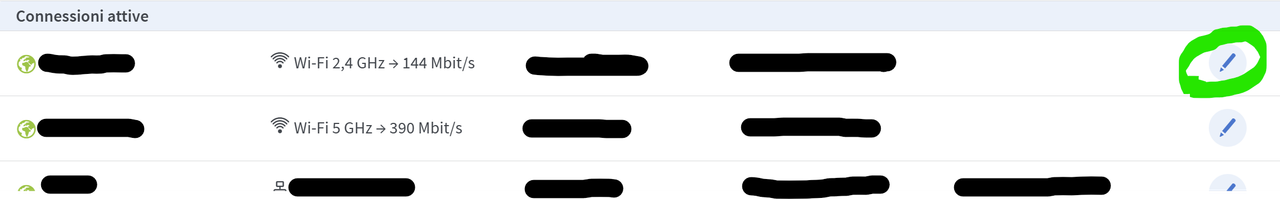

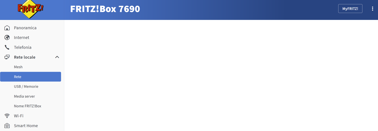

Old 17-01-2025, 21:14   #349
pacoz
Iscritto dal: Jun 2006
Messaggi: 34
Aggiornato a 8.02
mi sono accorto che se entro nel dettaglio per modificare le impostazioni di un dispositivo di rete, non mi apre il dettaglio ma pagina bianca
ho riavviato, eliminato la cache del browser, ho provato con chrome ed edge...
a voi funziona?
apre pagina bianca

Originariamente inviato da pacoz Guarda i messaggi
Aggiornato a 8.02
....[/IMG]
Bug noto della versione 8.02, devi impostare la lingua inglese e funziona correttamente.

Old 18-01-2025, 13:42   #352
pacoz
Messaggi: 34
Originariamente inviato da cica88 Guarda i messaggi
Provato in lingua inglese, confermo funziona correttamente.
Grazie!
