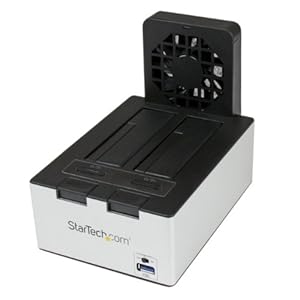

Riesumo questo thread per riportarvi alcuni aggiornamenti.
Alla fine ho deciso di restituire il Fantec con i chipset JMicron JMB352 + JMS539, e con una piccola differenza (~30€) mi sono preso la docking station StarTech SDOCK2U33HFB con chipset VIA812 + ASM1053E, che tra l'altro supporta anche UASP
Te la fanno pagare i suoi soldi, ma credetemi è davvero un altro pianeta, la sensazione è quella di passare da una panda a una ferrari
Se mi capita un'altra volta un prodotto con Jmicron giuro che lo faccio a pezzi!!! Disonesti anche i produttori di queste dock che sono a conoscenza di queste incompatibilità e se ne lavano le mani!

Hai tagliato la testa al toro, fatto bene
Non acquistare più prodotti del genere
