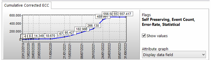

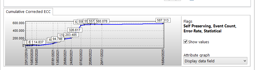

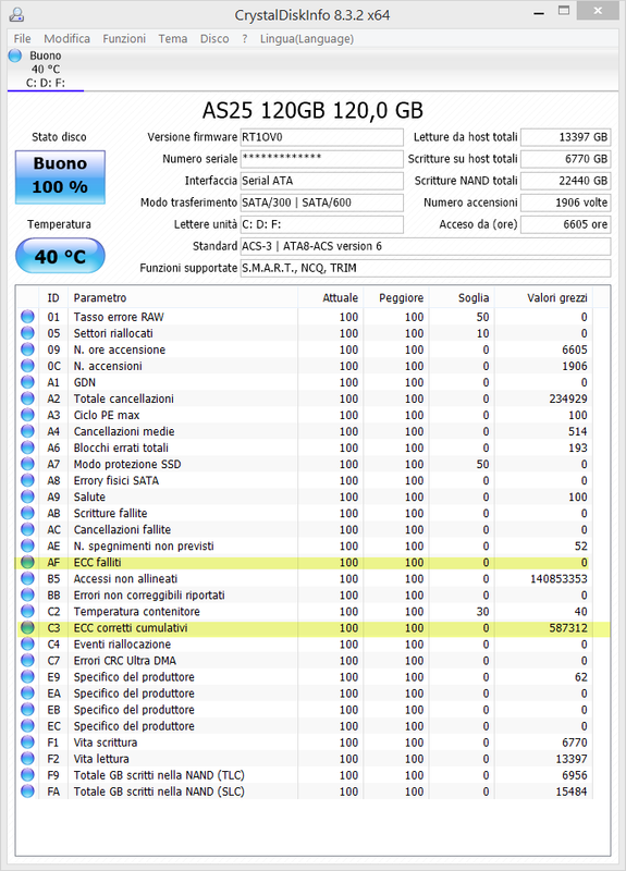

E questi interventi ECC cumulativi, come controllare se hanno fatto il loro dovere oppure comunque hanno comportato perdita di dati?
Semplicemente è tutto a posto perchè gli ECC falliti sono 0?
Secondo me è tutto a posto e il parametro S.M.A.R.T. “ECC corretti cumulativi” indica le correzioni degli errori dei dati fatti tramite ECC mentre il parametro “ECC falliti” le volte in cui l’ECC ha fallito. Quindi qui l’SSD ti sta dicendo “ho corretto 587.312 bit senza mai fallire una volta”. Devo dire, però, che questa è la prima volta che vedo questi parametri nello S.M.A.R.T. di un SSD, quindi non son sicuro al 100% di quello che dico (anche se a logica è così).
Comunque, per dare un po’ di contesto in più, l’ECC è il codice di correzione degli errori di un SSD e può essere o BCH o LDPC. L’ECC è quindi necessario per rilevare e correggere gli errori. BCH è più vecchio e meno potente dell’LDPC ed è infatti in disuso.
Quando un SSD scrive una pagina la divide in più chunk di memoria. Per ogni chunk l’ECC genera un codeword, ossia dei bit in più ai bit “normali” che sono ridondanti e che servono per la rivelazione e correzione degli errori. Quindi il chunk di memoria più i bit ridondanti si chiama “codeword”. Più è grande il codeword più “forte” sarà l’ECC dal momento che la forza di protezione di un ECC è data dal coding rate, ossia il rapporto tra la dimensione dei chunk e la dimensione dei codeword. Ora la dimensione tipica del codeword LDPC nei nuovi controller è di 4kB, una volta era 2kB e 1kB. Al di sotto del kB, se ricordo bene, c’era soltanto il BCH.
Coding rate e la lunghezza del codeword formano insieme la capacità di correzione degli errori di un ECC, ossia il numero massimo di errori di bit grezzi (RBER in inglese) che l’ECC può correggere. Quando il RBER è troppo alto l’ECC fallisce.
Si. Ora lo smart con gli nvme non è così capillare da dirti tutto questo.
Anzi sono sempre più ermetici.

Grazie @Black (Wooden Law) (concordo che possa essere materiale per prima pagina). Davvero interessante!
@Liupen -- ok, bene. Insomma quell'Asenno AS25, almeno ha uno smart decente (a parte il parametro bloccato della temperatura).
@sbaffo: no, mi riferivo allo smart del mio Asenno.
Azz, se il tuo ssd ha tutti quegli errori io non starei trenquillo anche se finora è riuscito a correggerli, un domanio potrebbe peggiorare ancora e non riuscirci più...
Lo smart vale nulla, se non ricordo male eri proprio tu che avevi postato risultati di smart tornati buoni dopo cali disastrosi... a quanto ricordo lo smart segna più che altro la tendenza, se il disastro si ferma torna buono, ma non mi fiderei molto...

Non si può dire; magari è normale per quel modello di ssd.
Dal grafico mi sembra che inizi a salire da subito, mentre se dipendesse dalla vetustità delle celle, ci sarebbe un picco da un certo punto in poi.
(Dico io ipotizzando).

Originariamente inviato da @Liupen Guarda i messaggi
Neanche io so spiegare, ma a occhio c'erano parecchie celle "guaste" (scarsa qualità? selezione alla cinese? boh), ora si sono esaurite perciò il trend si è fermato... si spera.
Sembra che il disastro si avvenuto durante il terzo anno, tra gen 2021 e feb 22, magari era montato male il cavo o alimentazione ballerina o chi lo sa, solo gio69 può ipotizzarlo.
Quello che non sappiamo è se sono state usate le celle riservate all'over provisioning o no, e quante ne restano...
vabbè è solo per speculare per divertimento, su un Asenno spero non ci siano dati importanti.
Avevo postato problemi ad un HDD circa bad blocks corretti, non il meccanismo di correazione ECC.
In effetti ci sarebbe una sorta di picco o meglio relativo plateau negli ultimi 3 anni (2022-2025), spaziatura temporale delle rilevazioni a parte :
Nah! funziona su un notebook in cui non ci sono quasi mai dati nuovi ed ovviamente ho comunque un clone sempre pronto. Ma questo non toglie che anche gli SSD enteprise abbiano il loro clone & backup
P.S: Tra l'altro ho anche l'Asenno AS25 in versione 250 GB ma non è in uso da tempo.
Non lo ipotizzo perchè allora ci sarebbero errori UltraDMA CRC errors che continuano ad essere 0.
L'andamento iniziale ECC 2019/2020 è stato questo:
Successivamente fino al 2022:
Perché pensi ci siano “parecchie celle guaste”?
