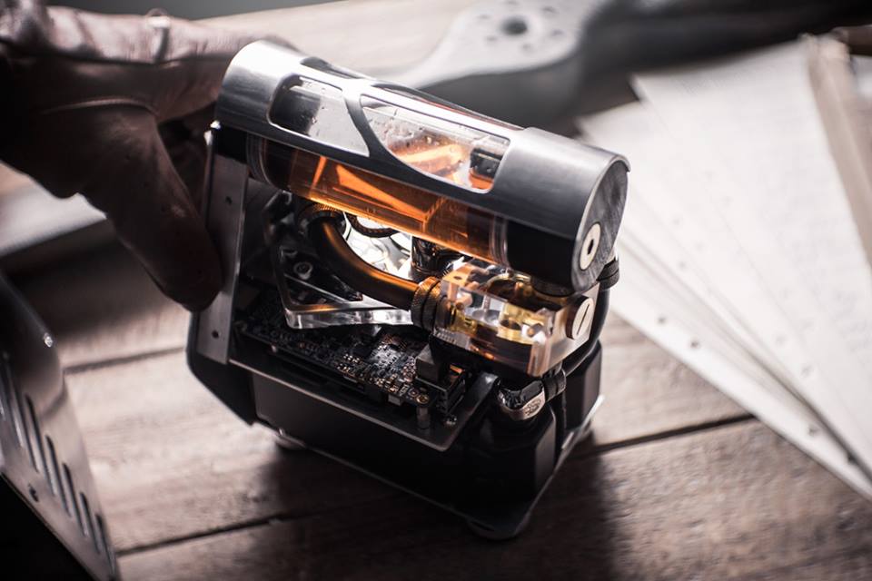

Holiday Goodies
Due cose (chiamali cose, meglio dream pc) che ho scoperto oggi (mi erano sfuggite, non so a voi)
Project Alternate
https://www.youtube.com/watch?featur...&v=VHC7qHQnMc0
http://forums.bit-tech.net/showpost....&postcount=148
ed il
ASUS TUF Case Mod: Immortal
http://www.asus.com/microsite/mb/tuf/gallery-acc.htm

Io è da tempo che accarezzo l'idea di farmi un desk case (e infatti mi salvo anche questo link come futura fonte di ispirazione), ma il sollevamento automatico è troppo fetish pure per me
Project Alternate
Spettacolo...la scrivania liquidata da gaming di Dart Fener
Giusto qualche tempo fa parlavo con Black "Sli" Jack di possibili integrazioni in queste valigie di alluminio
