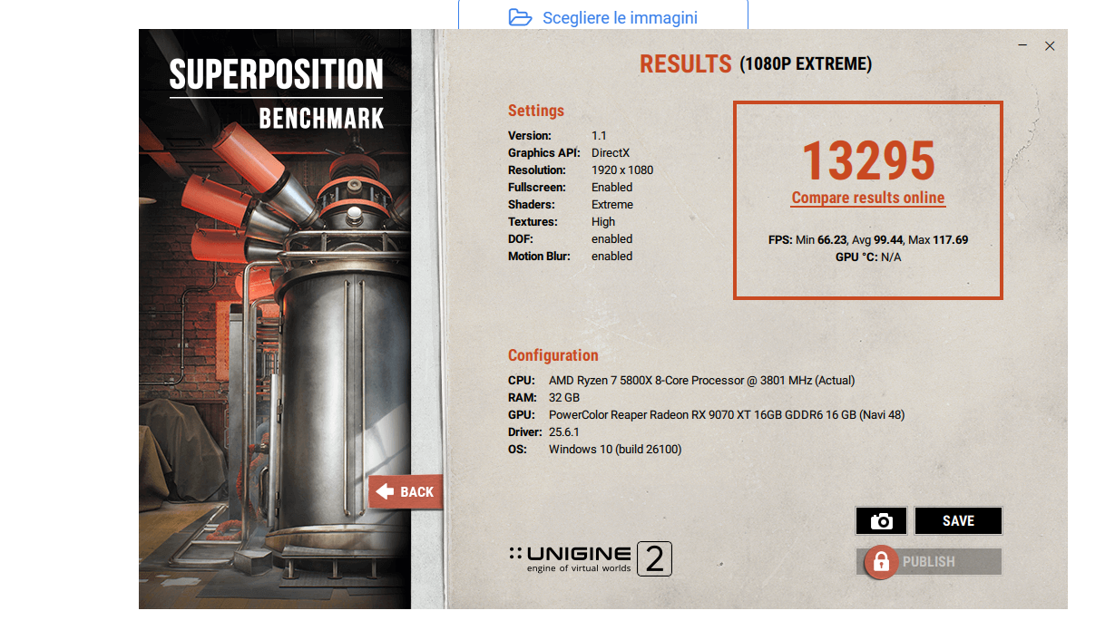

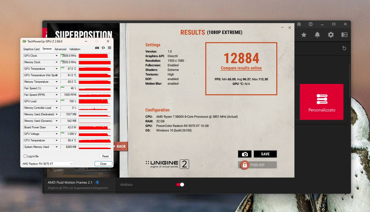

Originariamente inviato da Verro Guarda i messaggi
ma l'ultima sul sito vedo che è la 1.1, mi sbaglio?
Non sbagli ma da tuo screenshot hai la 1.0 del 2017. Dovresti appunto provare la 1.1 del 2019.

Ora i driver si vedono, boh. In settimana provo un format, ma non sono fiducioso.
Mio cugino, al quale ho preso la stessa scheda dallo stesso sito, fa 12400. C'è qualcosa che non va...

L'hai fatto uno stress test con FurMark per escludere evidenti problemi hardware?
- Vulkan
- Risoluzione nativa del monitor
- Fullscreen
- Run per 10 minuti
Load e tdp devono essere costantemente al 100%. Adrenaline al default.

scusa eh ma mi sembra strano nessuno lo abbia notato, hai attivato AFMF2.1 nel profilo di superposition togli sta roba anzi ELIMINA del tutto il profilo del "gioco" superposition e riprova che finalmente arriva al punteggio corretto.. anzi prudentemente sarebbe meglio facessi un ripristino di tutte le impostazioni di default adrenalin non vorrei mai che avessi toccato altro
L'ho appena rifatto togliendo afmf 2.1 e ho fatto 14.000 sono super confuso...comunque sto per formattare...

cancella tutto il profilo del "gioco" superposition
che magari hai ftrc o chill o altro che non sappiamo

Formattato, installato solo gli adrenalin e Senza toccare nulla ho fatto il test: 14200, con 106 di media e 125 di massima. Sono ancora bassino però, sbaglio?

sì ma anche i 14 e rotti nel superposition andavano bene anche prima del format, era solo che avevi attivato AFMF in quel profilo
poi ok, da lì puoi salire nei punteggi facendo UV e altro
