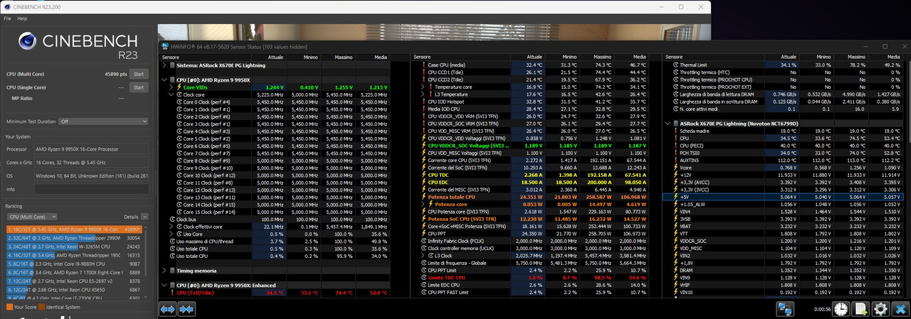

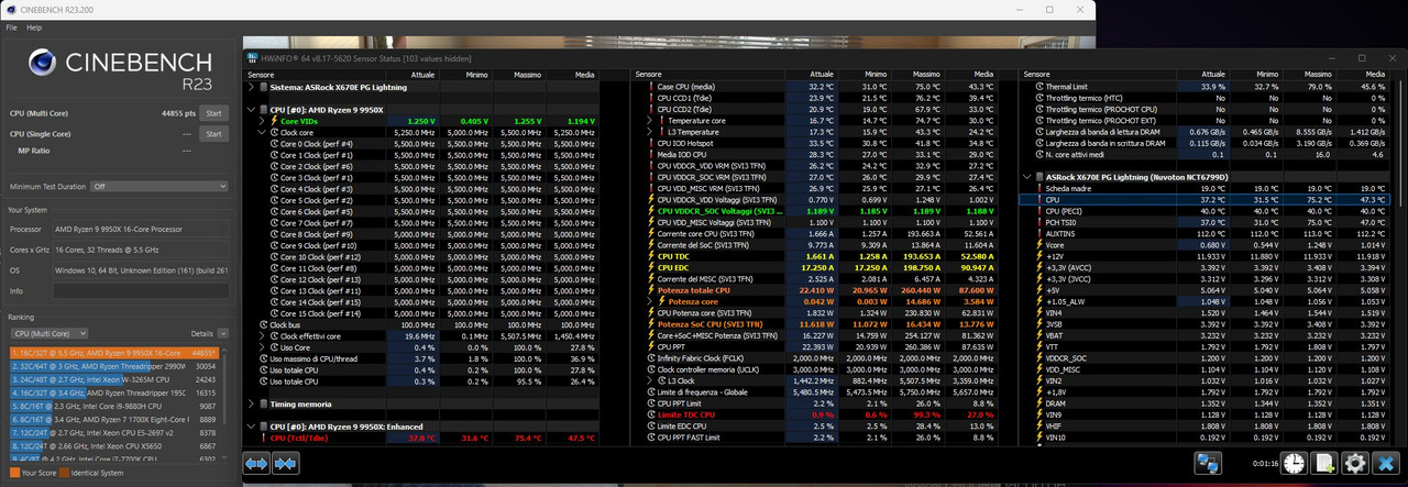

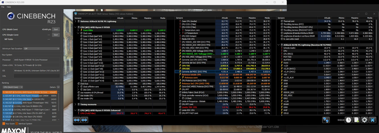

Vi posto ciò che è possibile con il 1° chiplet del 9950X.
(non è possibile andare a disabilitare il 2° chiplet... come tocchi qualcosa, freeze, quindi vario la frequenza solamente nel 1° chiplet ed il 2° lo lascio fisso a 5GHz, che tanto è una frequenza che tiene amche a 1,1V.)
Inizio con 1,25V 5,4GHz
1,25V 5,450GHz
1,25V 5,5GHz
1,25V 5,550GHz
Superati i 55.5X, ho una specie di muro. Anche a 1,3V nulla da fare. Questo lo screen con CB23 che ha chiuso la schermata.
