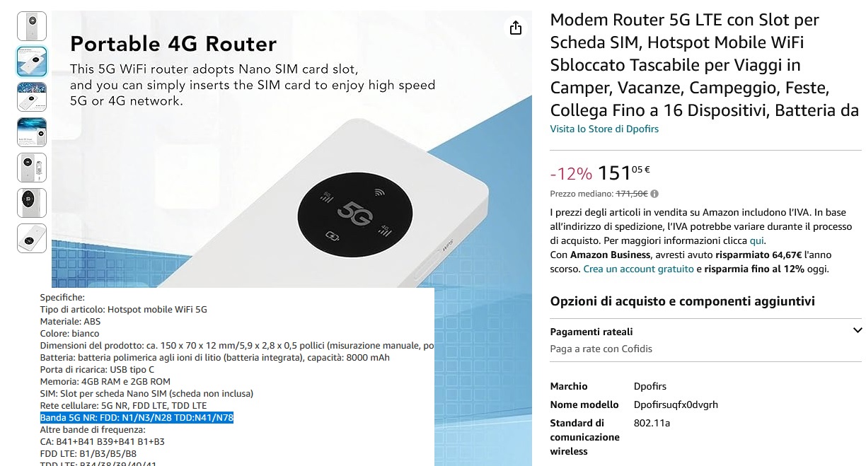

altro esempio da stralci detti da voi:
Originariamente inviato da El Roy Guarda i messaggi
Infatti non lo credo nemmeno, solo che dai commenti qualcuno sembra voler affossare il 5g dicendo che se il 4g va male anche il 5g andrà una schifezza. Io sono un esempio lampante che non è così: connessione 4G che scende a 2 Mbps durante le partite mentre con 5G nelle stesse condizioni si viaggia almeno a 250 Mbps. Differenza abissale!
Se hai una buona cella in 4g arrivi anche a 300...
sì collega El Roy ad una vera frequenza 5G? certo che sì!
è questo il vero il 5G? lascio a voi la risposta, quello che frulla in testa a me in questo momento è; speriamo di no

Sbaglio o si stanno sempre più abbassando di prezzo? Ed è pure portatile
Forse la nicchia del 5g sta finendo?
Focus 650 Pro - B550m Mortar - 3700x - Noc. U12s - Blx 3200mhz 32GB - AS 4060ti 8gb - P5 500GB - Samsung 870 4TB. ▶ Feed HW
EA650G Pro - B560m Aorus Elite - 10400f - Gte V2 - Blx 3200mhz 32GB - GB 1660ti 6gb - SN550 500GB - Samsung 870 2TB ▶ Rc

Originariamente inviato da hangar Guarda i messaggi
n28 e n3 sono uguali alle sorelle b28 e b3 al momento, vero anche quello, mi prendo la briga di riprendere anche questa discussione tra un paio d'anni e riparlarne, sia che le cose vadano come penso io in base a quello che mi sono informato e letto in giro, sia che abbia toppato clamorosamente, non importa quello
Io ho n3 e n78, ovviamente uso n78 + b3+b1+b7, la b20 e b28 non sono niente di che, quindi anche avessi la n28 e n1, userei sempre n78 (n78 + b3+b1+b7)
anche qui mi sembra di essere stato sempre il solo qui dentro a sostenere che il vero 5G, ma non solo, non è basato esclusivamente sulla mera velocità in download e quindi sono d'accordissimo
A me farebbe piacere una latenza ridotta, ma quella magari la ottieni con la SA.
ma non serve fare nessuna prova, la risposta è ovvia, otterrai la somma della linea 4G che avevi prima + N78
che allo stato attuale della tecnologia è il massimo che puoi avere, quindi solo dal lato pratico, è il 5g.
se invece hai a casa un router che aggrega le bande 5G e hai la fortuna di avere vicino a casa una bts B1 B3 B7 B20 B28 con N3 N78 oppure N28 N78 allora la risposta non te la so dare, men che meno tra un paio d'anni quando le bts intorno a casa sarà normale averle B28 B32 N1 N3 N7 N28 N78, perchè al momento con i router odierni non è possibile fare questa prova
eh quando usciranno i router con 4 ca in 5g, si vedrà per ora il 5g a disposizione è la n78 + 4g, non puoi avere altro.
