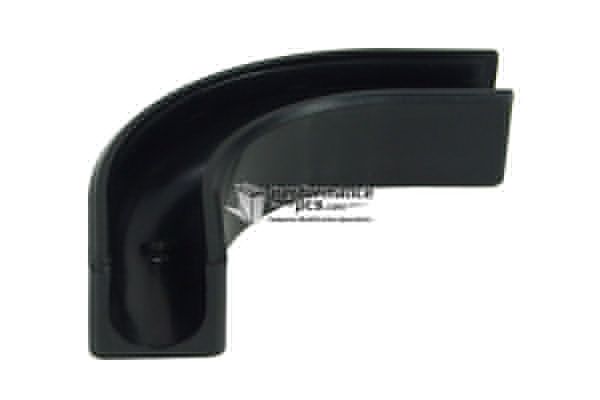

Proverò a fare un leak test la prossima settimana e vediamo come si comporta (ho letto un sacco di commenti su reddit dove si lamentano tutti, tirando troppo si rompe il plexy).
In caso dovrò cambiarlo ma non so con cosa. Si accettano suggerimenti (anche se stavo pensando al Watercool HEATKILLER IV PRO (Intel LGA 1X00) - Acrilico oppure al Bykski Waterblock Intel - CPU-XPR-B-I-V2 )
Invece avrei bisogno di un aiutino per reperire 4 di questi :
Phobya Angled Clip 90° for 13/10mm Tubing - Black
Ho guardato su tutta la rete ma non lo trovo da nessuna parte, solo in america ma la spedizione costa sui 70 dollari!
Se per caso ve li trovate in qualche cassetto... io sarei qui ecco

Quello non è per piegare i tubi rigidi ma rendere a 90 gradi i tubi morbidi.
Mi servono perché devo far passare i tubi da sopra la mensola al pc e non vorrei che con l'effetto gravità/peso si possano piegare strozzando il flusso.
Male che non trovi puoi usare con lo stesso principio le mole in acciaio avvolgitubo che ci sono su Ybris, funzionano alla perfezione coi mordbidi

scusa la domanda, ma a cosa ti servono quelle clip 90 gradi per tubi morbidi?
se ti servono per l'esterno, ti consiglio le classiche molle anti strozzatura. molto old style ma sempre funzionali.
altrimenti come già consigliato da qualcuno, se ce l'hai o se hai un amico con stampante 3d, te li fai in autonomia. per il pc di un amico, un the tower 900, con la stampante 3d mia gli ho realizzato una vagonata di supporti vari per i tubi morbidi che compongono la maggior parte dei due loop interni al case. i rigidi usati solo dove si vedono.
