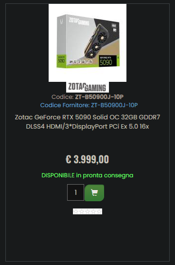

ragazzi affrettatevi su notissimo store serio ita ci sono le zotac solid oc a 4k, con probabili rops mancanti anche...un domani saranno considerate una rarità e il valore schizzerà alle stelle...correte

Essendo solo lo 0.5% a tutti gli effetti sono delle edizioni limitate, una volta c'erano le classified kingpin edition, e queste diventeranno le rops lost edition

Beh, se 3999 Euro non è già alle stelle ...
A questo punto perchè non 5000 ?

NXT ha la Zotac 5090 in pronta consegna al modico prezzo di 3.999€. qui si rasenta il delirio. Se e quando troverò il drop sullo store Nvidia la prenderò. Per ora sono ritornato ad una 4090 e qui resto.

LOL, ma se le mangiassero ste vga.

Originariamente inviato da parcher Guarda i messaggi
rasenta ?
rasenta ??
QUATTROMILA euro per una vga, dai di cosa stiamo parlando, altro che rasenta, il delirio lo hanno superato di slancio già da un pezzo
Sti negozi dovrebbero veramente pensare a cosa stanno facendo e qualcuno dovrebbe controllare la regolarità di questi prezzi.
Hanno esagerato e la misura per quel che mi riguarda è colma. Una vga che costa come uno scooter. Ma per favore.
Non sono daccordo sul "rasenta", siamo oltre il delirio.
Guardiamoci nelle palle degli occhi, una situazione come questa non si era mai vista prima, siamo partiti da MSRP già discutibili e siamo arrivati a prezzi su strada senza alcun senso e malgrado ciò si continua a comprare.
Non vi capisco.

eh ma è il solito discorso... se c'è gente disposta a spendere 3mila euro per avere le schede, perché non dovrei venderle a quel prezzo?
