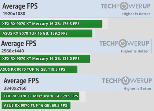

ragazzi ma in game alla fine con 14900k secondo voi quanto cambia in 2k tra 9070 e 9070 xt?
e quanto guadagno rispetto alla 3080?

Originariamente inviato da pierluigi74 Guarda i messaggi

Tieni mi sono divertito a farlo :
Ci balla un 11% medio

Originariamente inviato da kiwivda Guarda i messaggi
Tra 9070 e xt si poi senza usare OC
