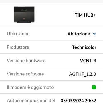

Originariamente inviato da tekkaman01 Guarda i messaggi
Ciao,
posso chiederti in che modo si è aggiornato? da app oppure semplicemente lasciandolo acceso? e soprattutto in quale orario nell'arco delle 24 ore? io ho l'abitudine di lasciarlo spento la notte.
Ormai sono mesi che da app mi dà sempre il messaggio che al momento l'aggiornamento non è disponibile e di riprovare più tardi :-(
Il mio comunque è ancora inchiodato alla versione AGTHF_1.0.0
Aggiungo che ho una segnalazione aperta da mesi con l'assistenza TIM ma gli operatori rimangono vaghi e si arrampicano sugli specchi, tranne uno che ci ha perso tempo ma purtroppo mi ha detto che non vede il modem da remoto e non può aiutarmi nemmeno con i parametri voip.
L'aggiornanento è stato automatico, senza forzature.
Ho il modem sempre acceso e posso raggiungerlo solo da remoto.
"Ma videmus nunc per speculum et in aenigmate e la verità, prima che faccia a faccia, si manifesta a tratti (ahi, quanto illeggibili) nell'errore del mondo, così che dobbiamo compitarne i fedeli segnacoli, anche là dove ci appaiono oscuri e quasi intessuti di una volontà del tutto intesa al male."

Oggi ho provato ad aggiornare il firmware da solo visto che con 1.0.0 la wifi si disconnette più o meno ogni ora ma ovviamente qualcosa non ha funzionato.
vi elenco i passaggi:
*Collego il cavo lan (per sicurezza) e come consigliato da un amico disabilito anche l'antivirus integrato di Windows11
*ho abilitato la configurazione estesa del modem e scaricato il firmware AGTHF_1.1.3_001_CLOSED
*Gateway > Configurazione > Aggiornamento Firmware > scegli file quindi AGTHF_1.1.3_001_CLOSED poi bottone "Aggiorna"
*La procedura sembra vada a buon fine il modem si riavvia poi esce automaticamente dal pannello di controllo
ma con grande amarezza quando vado a fare di nuovo l'accesso mi ritrovo sempre con il vecchio firmware.
Premetto che non sono un esperto ma potete dirmi dove sbaglio? vi ringrazio

Non mi sembra che questo modem sia aggiornabile manualmente sotto linea TIM.
Inoltre non esiste il fw 1.2.0.
Ma qui l'ottimo @Bovirus può darci maggiori dettagli.
Dalla mia esperienza appena installato avevo la 1.0.0 ma non mi sembra ci fossero problemi di disconnessione con il wifi, sia con 1.0.0 che post aggiornamento ad 1.2.0.
Spero di sbagliarmi però da come scrivi sembra più un problema hw del modem che hai acquistato su ebay.
Poi è strano che non si aggiorni da solo.
Una curiosità che versione hardware ha il tuo ?
Quello che ho io è:
VCNT-3

dopo aver installato ieri il Tim Hub+, ho visto che dall' app TIM modem mi dava un aggiorenamento da fare (che non ho fatto)
Stanotte deve essere andato avanti in automatico e stamattina mi sono trovato "Versione firmware AGTHF_1.3.1".
Per ora sembra tutto ok.
Questo testimonia che un aggiornamento era in corso e che ora probabilmente hanno sistemato il problema che ha brickato centinaia di DGA4331
