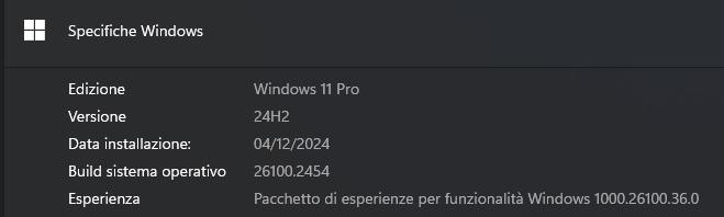

Beccato adesso la 24H2 come notifica vicino all'orologio e su Windows Update
Ho pigiato su "Scarica e installa". Download in corso... (Ho un po' di paura)
Ultima modifica di yeppala : 04-12-2024 alle 07:24.
Old 04-12-2024, 09:07   #12902
yeppala
L'Avatar di yeppala
Messaggi: 4201
Fatto!
E' andata benissimo, non ho perso alcuna impostazione, è tutto come prima
Versione 24H2 (build SO 26100.2314)

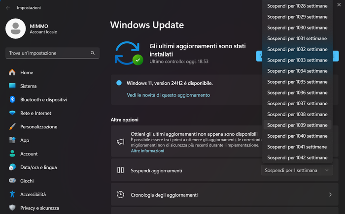

Arrivato l'aggiornamento anche a me. Subito dopo ho controllato manualmente su Windows Update e c'era un ulteriore aggiornamento cumulativo (KB5046740), installato il quale mi ha aggiornato la versione della build a 26100.2454.
Menù a tendina verso l'alto anche per me, ma vabbè... non credo di averlo mai usato di mia spontanea volontà, se non ora per verificare.

Conviene ancora attendere che correggano qualche bug come quello della finestra menu che si sposta verso l'alto?

Originariamente inviato da DMD Guarda i messaggi
Non puoi mettere almeno 10.000 settimane (quasi 200 anni) almeno sei sicuro che non ti installa l'aggiornamento se non quando sarà grande il figlio di tuo nipote (almeno)
Si in effetti sarei più tranquillo dai bug
