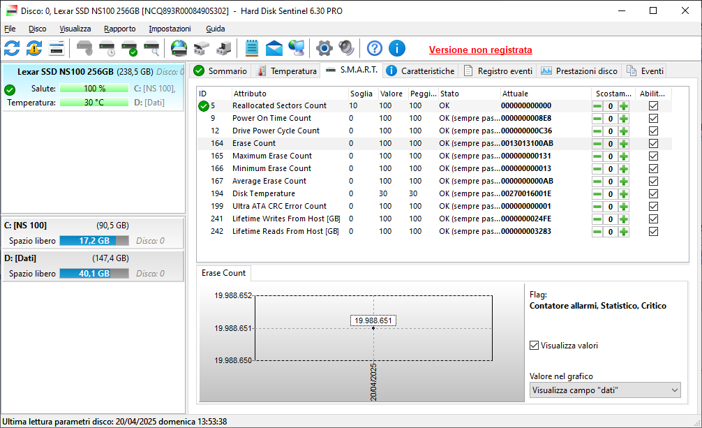

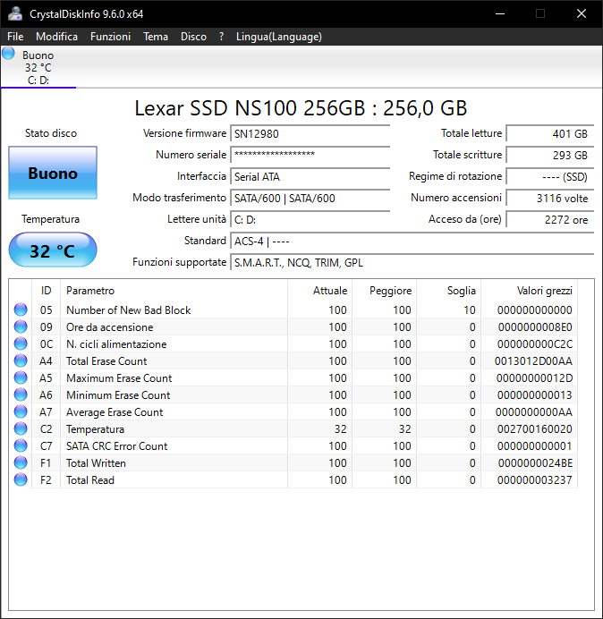

Ecco, come si presenta il Lexar NS100 256GB

Originariamente inviato da pitx Guarda i messaggi
Conforme ad un QLC scaruso (la cache di scrittura mantiene alte le prestazioni sequenziali ma quelle casuali sono basse).
Non sarà indicato come disco da OS, ma per il resto fa il suo.
Trovo inverosimile che a quasi 2300 ore di funzionamento risultano così poche letture e scritture sull'SSD... e sarebbe uno SSD con il sistema operativo Windows
Come mai hai deciso di postare quell'immagine? È un SSD che hai comprato ora come nuovo o cos'altro?
Da moh che lo uso, Ordinato in data 24 maggio 2023

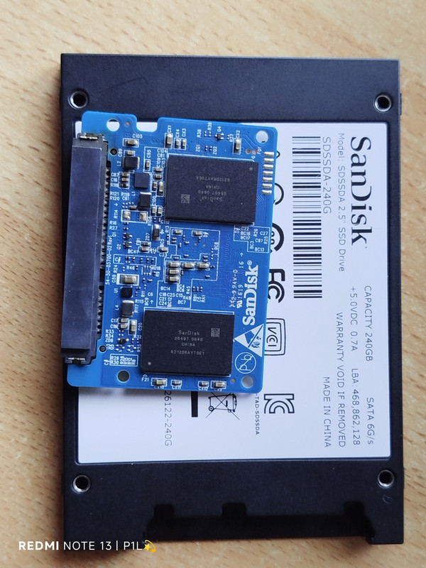

Appena ho tempo recupero il Sandisk SSD Plus 240GB S-Ata ��

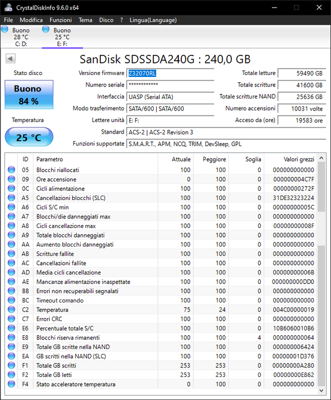

Quindi quei dati relativi alla letture e scritture sono sicuramente errati, non che ci fossero dubbi ma adesso v'è certezza.
Tra l'altro le righe Total Write e Total read dei dati SMART convertite in decimale dicono altro.
Al tuo posto proverei a vedere se è CDI a sbagliare per qualche motivo, userei HD Sentinel Professional portable per vedere se anche con lui viene mostrata questa "stranezza".
https://www.hdsentinel.com/download.php
Ultima modifica di Nicodemo Timoteo Taddeo : 20-04-2025 alle 12:20.

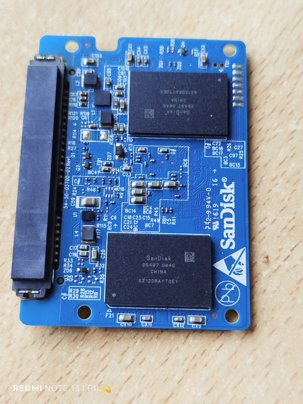

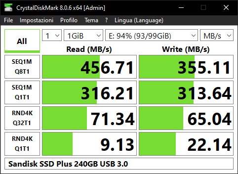

Il vecchio Santodisco su USB

25TB sulle NAND flash, 41TB dall’host, 119TB sulle NAND flash SLC, 107 PEC e un WAF di 0,6. Direi non male anche se CDI lo segna all’84%.
Bene o male gli stesso valori di CDI mi sembra di vedere, o è buggato lo S.M.A.R.T. o in qualche maniera ci hai scritto pochi GB.

Originariamente inviato da Black (Wooden Law) Guarda i messaggi

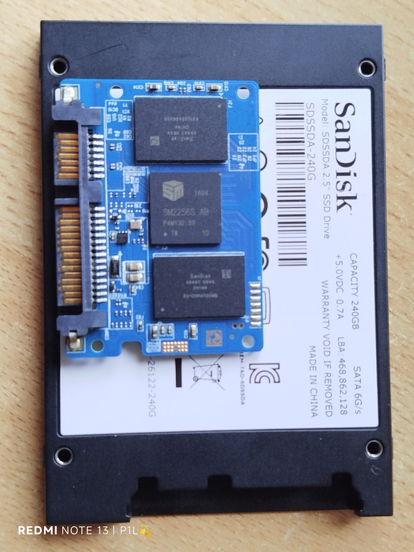

Non ricordo se monta un Silicon Image SN2246XT
Potrebbe essere la seconda...
Ultima modifica di pitx : 20-04-2025 alle 15:05.

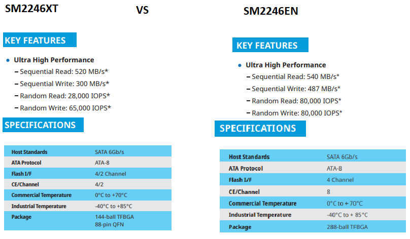

Il firmware in realtà sembra appartenere ad un controller Marvell, non ad uno Silicon Motion: https://smarthdd.com/database/SanDis...240G/Z32070RL/. Possibile che usi il Marvell 88SS1074 come scritto da Tom’s Hardware, comunque, il SanDisk SSD Plus ha cambi di BOM da sempre:
The SanDisk SSD Plus 120GB we received from a third party uses the SM2246XT controller with SanDisk MLC NAND flash. The SSD Plus 240GB arrived with an SMI SM2256S controller and SanDisk MLC, as well. Last but not least, the SSD Plus 480GB is actually not a DRAMless SSD after all. It ships with the same Marvell 88SS1074 "Dean" controller found in the SanDisk X400. The controller comes paired with SanDisk MLC NAND and a Nanya DDR3 package.
Comunque quelle poche scritture sulle NAND flash TLC e il WAF di 0,6 è dovuto dalla cache SLC statica, non dal controller (in caso te lo chiedessi).

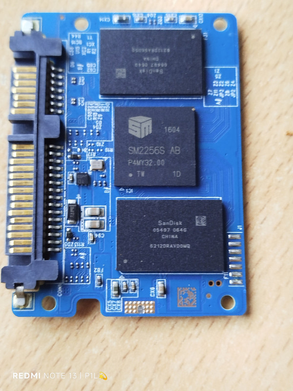

Monta un SM2256S
Monta un SM2256S
Penso che siano delle NAND flash 2D anche se il controller (che è superobsoleto) può operare con NAND flash 3D. Su Flashinfo non segna 2D o 3D, più probabile che sia la prima.
At least a few end users earlier in the release cycle received drives with a Silicon Motion, Inc. (SMI) SM2246XT controller and MLC flash. More recently, users reported the SSD Plus came with the SMI SM2256S controller and TLC NAND. Some of the reports didn't specify which capacity.

0: (Lexar SSD NS100 256GB
Please select drive number:0
Drive: 0(ATA)
Model: Lexar SSD NS100 256GB
Fw : SN12980
Size : 244198 MB [256.1 GB]
Firmware id string[2D0]: MKSSD_200018000129800122,Nov 28 2022,16:39:20,MA1102,EC##C#2C
Project id string[280] : r:/1102_B47R_DW2.1_2LUN_LP_ALL
Controller : MAS1102
NAND string : MT29F512G08EBLEE
NAND MaxPE cycles : 3000
Ch0CE0: 0x2c,0xc3,0x8,0x32,0xea,0x30,0x0 - Micron 176L(B47R) TLC 512Gb/CE 512Gb/die
Ch1CE0: 0x2c,0xc3,0x8,0x32,0xea,0x30,0x0 - Micron 176L(B47R) TLC 512Gb/CE 512Gb/die
Ch0CE2: 0x0,0x0,0x0,0x0,0x0,0x0,0x0 -
Ch1CE2: 0x0,0x0,0x0,0x0,0x0,0x0,0x0 -
Bene, sospettabile che usasse MaxioTech. Questi due SSD sono letteralmente la definizione di “binning”, comunque: il 128GB ha die da 1.500 PEC mentre il 256GB da 3.000 PEC (rispettivamente Mediagrade e FortisFlash come valutazione di Micron). Riferisco per il DB di TPU comunque, grazie Pitx.

- gli accessi non allineati sono altissimi in entrambi , cosa sarebbero? avevi fatto una clonazione da hdd senza allineamento? ormai lo fanno tutti in automatico ma magari nel 2019...
Avevo sollevato la questione nel thread tempo fa ma non ne sono venuto fuori.
Credo che s12a avesse ipotizzato.
Non credo che c'entri la clonazione iniziale da HDD a SSD, visto che hanno continuato a salire anche successivamente.
Credo anche di aver effettuato un comando 'Align' con qualche software (forse... Paragon Alignment Tool, previa clonazione di sicurezza su altro supporto) ma mi avevo risposto che non ce n'era bisogno.
certo che Gio ha una fortuna con gli Hdd/ssd
Beh, forse perchè sono dell'approccio 'test, don't guess'. E quell'HD Sentinel Pro è utile proprio per realizzare osservazioni dinamiche nel tempo. Comunque sfighe di HDD (vergini) a parte, sia con Samsung enterprise, un EVO e questi due Asenno, per ora, non ho mai perso dati (per quel che ne so).
