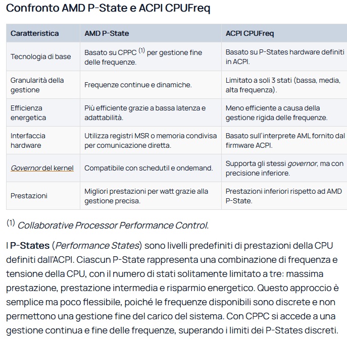

Ubuntu 25.04 accelera con AMD EPYC 9005 Turin: prestazioni migliori fino al +75%
https://www.ilsoftware.it/ubuntu-25-...gliori-del-75/
Il segreto delle performance migliorate: AMD P-State

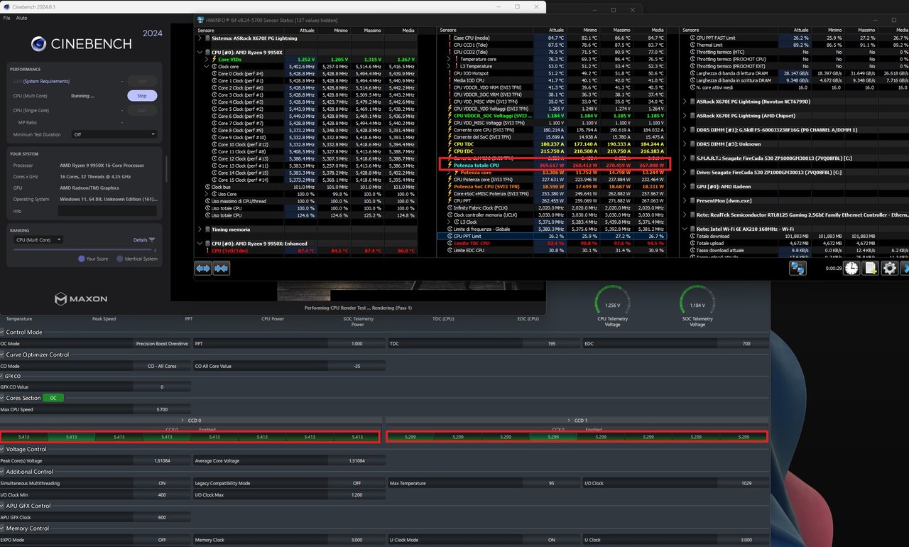

2486 pt a cb24 con la nuova cpu stock!
io faccio +18 con +70W (in firma). Direi che va a randa
2634pt con 200W di PPT
Sto usando solo il CO, sto affinando i singoli core. Su qualcuno sono già a -40 (la FMax l'ho lasciata stock).

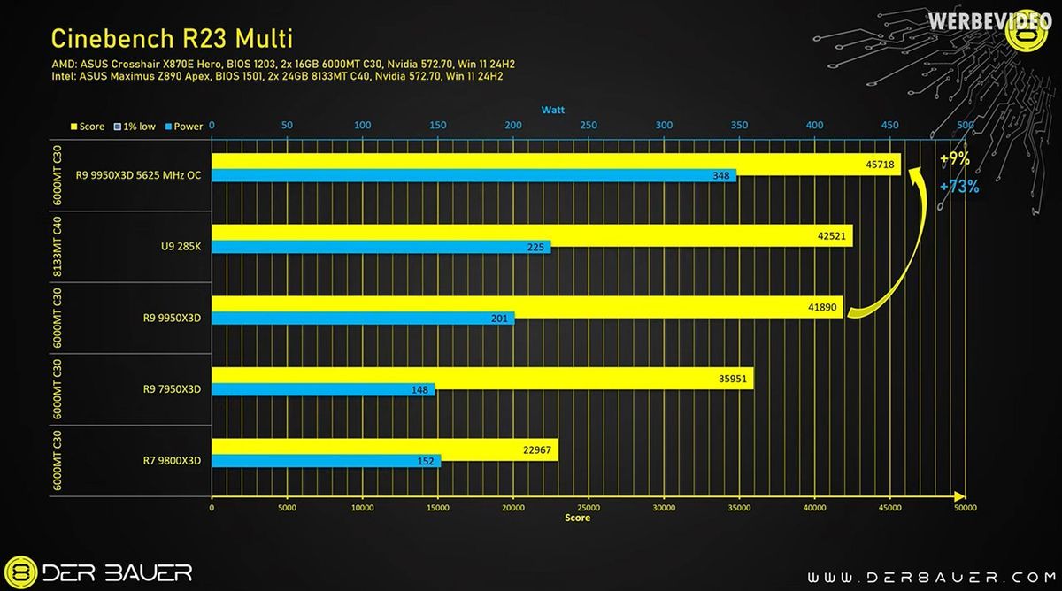

Super, però come te la spieghi tecnicamente? Non è che ci sia un bug sui rilevamenti?
Lo dico perchè:
https://www.amd.com/en/products/proc...n-9-9950x.html
https://www.amd.com/en/products/proc...9-9950x3d.html
Entrambi hanno una frequenza minima garantita di 4,3GHz (e sempre 5,7GHz di massima), sempre 170W TDP e a def sempre 200W PPT.
Ciò comporterebbe lo stesso Vcore/frequenza (altrimenti sarebbe scontato un base clock superiore).
Se il guadagno prestazionale su CB23/CB24 fosse per la L3 3D, dovremmo avere un riscontro anche con il 9800X3D vs 9700X, che non c'è.
Questa è una tabella di Der8auer. E' su CB23 ma il comportamento con CB24 è simile (consumo).
Il risultato del 9950X3D a 200W (201W nella tabella) è perfettamente simile a quello di un 9950X (il mio fa circa -300 a 200W, ma 300 punti su 41500 = -0,7%, rientra tranquillamente nel +/- 1% di margine di rilevazione).
Per arrivare sui 46.000, il 9950X3D ha richiesto 348W.
Lui non ha utilizzato il CO/CS, questo lo si vede perchè il mio 9950X con CO -50 e CS -5/-10 arrivo a 48.800 con 310W.
Con il medesimo settaggio (CO -50 e CS -5/-10) a CB24 arrivo a 2593 a 310W.
Tu con un CO meno spinto (-40 su 1 chiplet e -35 sull'altro) superi i 2600 punti con -110W (su 310W)... il risultato in sé è ottimo, ma c'è qualche cosa che non torna in relazione al consumo. Anche HWinfo ti riporta 200W?
Lo dico perchè con un CO simile al tuo, a me servono 270W per arrivare sui 2480... con una frequenza media di 5,365GHz.
Per arrivare a 2634 (tuo risultato), servirebbe +6,2% di frequenza (2634/2480) (con scaling 1:1), ovvero 5,692GHz vs 5,360GHz. +332MHz con -70W?
Ultima modifica di paolo.oliva2 : 12-04-2025 alle 13:34.
Lo dico perchè:
Ero a 200W anche da hwinfo. In compenso sbloccandolo mi consuma come una ciminiera e il guadagno prestazionale è marginale.
Le migliori performance medie degli x3d me le spiego con la migliore selezione del primo chiplet. Il ccd2 dei x3d equivale al ccd1 dei lisci (5750), mentre il ccd1 degli x3d è migliore (5550) dei lisci (5450). Aggiungici che man mano che vanno avanti con la produzione, le rese e la qualità media dei chip dovrebbe aumentare.
In compenso il memory controller di questa nuova cpu è una cagata rispetto quello che avevo sul 9800x3d.
