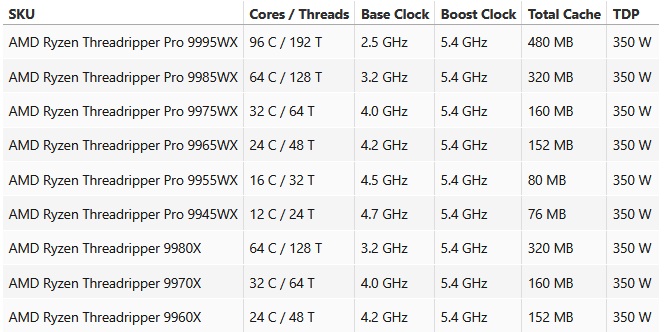

Mi pare, però, che negli Epyc/Threadripper, il valore TDP sia l'esatto calore PPT, mentre nel desktop tra Watt TDP dichiarati e TDP effettivi il valore dichiarato vata aumentato x 1,35, almeno così lo era, il mio 1920X era 180W TDP ma il consumo max non superava i 180W, mentre il 7950X era 170W TDP ma il consumo max def (senza PBO attivo) era già 215W (+45W rispetto al TDP).
Il 9950X a def non supera 200W PPT, che comunque sarebbero già +30W rispetto ai 170W TDP. Quindi un 4X 9950X (X64) sarebbero 800W, contro i 350W di un Threadripper X64.
Ma la migliore selezione sarebbe devastante, secondo me.
Il 1° chiplet del 9950X (il più selezionato), ogni core è garantito per 5,7GHz ad un Vcore max di 1,4V, ma nella realtà lavorando con CO e/o Override, si ottengono o i 5,7GHz con <1,35V (CO negativo) o 5,8GHz e fino a 5,9GHz sempre a max 1,4V (Override).
il 2° chiplet del 9950X richiede 1,35V per 5,450GHz... e consuma/scalda quanto il 1° chiplet a 5,7GHz .
Ed il chiplet Threadripper ha già di suo una selezione migliore del 1° chiplet CPU TOP desktop 9950X, ma ha anche che TUTTI I CHIPLET sono TOP, non solo il 1° come nel 9950X.
Quindi, secondo me, è difficile il confronto... perchè esempio confrontando un 9700X vs il 1° chiplet del 9950X, è palese che il 9700X consumi di più e performi meno, ed è lo stesso confrontando la media dei 2 chiplet del 9950X vs 2 chiplet più selezionati di un Threadripper.
credo che la selezione sia un fattore solo fino ad un certo punto e che l'ottimizzazione e il balance di carico interno facciano il resto, nel senso che non è che facciamo fare alla cpu un lavoro "100" consuma 100w e se gli diamo da fare un lavoro da "200" consuma 200, sarà ben meno perchè nei 100 iniziali oltre al core load c'è anche tutto il package
resta però notevole uno scaling di questo tipo, mi sarei aspettato decisamente meno, ma sarebbe interessante il confronto tra i due processori con per esempio solo 12 core al 100%
D'accordissimo... però c'è un abisso. Il mio 1920X, che tra i threadripper 1000 era il più scrauso, l'ho occato fino a @4,4GHz... e poteva funzionare in RS a @4,2GHz... il 1800X aveva il muro (desktop) dei @4,140GHz, ma già per arrivare a @4,140GHz era al 95% della possibilità tra Vcore e temperature... il 1920X arrivava a @4,4GHz ma senza sforare i 180W def... perchè (almeno allora con la mia mobo/Bios) occare era possibile ma senza sforare il TDP def.
Poi se ti ricordi, ero in Costa d'Avorio... 1920X raffreddato ad aria, 3700X con AIO 240, 1920X non sforava i 65°, 3700X, 65W TDP, a 90W PPT arrivava a 80°... .
Non avendo un Threadripper 9000 non posso dire di più... però ti faccio questo esempio:
se prendiamo 350W, che è il PPT dei Threadripper 9000, prendendo l'X96, avremmo 29,16W a chiplet massimi con tutti i chiplet sotto carico (350W/12, presumendo che il consumo IOD sia a parte... perchè se l'IOD AM5 consuma almeno 15W con 24 linee PCI, con 128 linee PCI (EPYC/Threadripper) consumerebbe quanto?.
Prendendo la frequenza minima garantita, sappiamo che con qualsiasi carico, anche il più gravoso, tutti e 12 i chiplet non scenderanno sotto la minima frequenza garantita con max 29,16W.
Con il 7950X avevo fatto delle prove di frequenza/consumo... con un carico CB23 e l'RS giusto per superare il bench... e ricordo che ero almeno +10W (se la memoria non mi inganna, ma per certo più di 5W).
5W/10W su circa 30W, è un'enormità.
Edit
Il 9955WX è un X16/32TH come il 9950X (come numero di chiplet/core/TH), quindi si può fare un teorico confronto.
Il 9950X ha una frequenza minima garantita di 4,3GHz nel settaggio def, cioè circa 200W PPT, ed il 9955WX, con +150W (350W PPT), ha solamente +200MHz di frequenza minima garantita, 4,5GHz vs 4,3GHz. Siccome la frequenza minima garantita con carico 100% su tutti i core è strettamente collegata al limite del consumo max... io non ho mai visto il mio 9950X scendere sotto i 4,7GHz, anche con OCCT AVX512, AIDA, prime95 e quant'altro, con 200W, è facile dedurre che manica larga sia 4,5GHz garantiti con 350W... quindi è anche comprensibile come i 2,5GHz garantiti con un X96 a 29,16W che carico possano avere.
Consideriamo anche che un chiplet per Epyc AMD se lo fa pagare 1000$+, praticamente quanto 4 chiplet per desktop. La selezione 1° chiplet 9950X costa +50$ (a spanne) in più della selezione 9700X... 250$ vs 200$, quelli costano 1000$+, per me roba che con 1,2V terrebbero 5,7GHz.

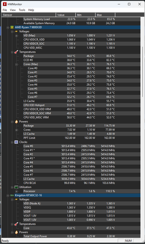

Non che avessi chiesto chiarimenti sul perchè Comunque...
Ho un AIO Arctic come sistema di raffreddamento. Ho monitorato più volte il sistema quando l'ho messo su e non ho mai rilevato problemi.
Uso HWMonitor per tenere traccia dei parametri del sistema. Ora: mi ha rilevato un picco di 96 gradi, ma non saprei dire se è stato per un attimo o un valore costante (presumo sia stato solo un picco raggiunto per pochissimo).
Come detto mi sono accorto che qualcosa non andava perchè le ventole sono partite a manetta, ma il PC era acceso da parecchio e stavo giocando a BG3 da... credo un'oretta e mezza. Appena ho sentito le ventole ho subito iconato il gioco e avviato HWMonitor, e pur segnando quel picco le temperature nel momento in cui ho controllato erano ben più basse (non ricordo quanto di preciso).
Va anche detto che BG3 è un gioco che impatta molto sulla CPU.

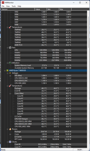

Tra l'altro non ricordo quale fosse il valore preciso che è arrivato a 96 gradi, quando è successa la cosa era tardi ed ero piuttosto stanco (da li ho proprio spento il PC, non mi andava proprio di indagare). Presumo però fosse la temperatura del CCD #0... che onestamente non ho idea a cosa si riferisce di preciso.
L'immagine di cui sopra l'ho presa adesso, ho giocato per una ventina di minuti ad altro, e come vedete i core non sono arrivati a 50 gradi, il package sta sui 66 (nella norma) e il CCD #0 ha sforato i 70 gradi.
Devo ricontrollare, ma se non erro ho fatto un minimo di OC (volevo giocherellarci un poco quando ho rifatto il PC, ma poi m'è passata la voglia ).
Sulla CPU troppo calda... allora.
Se usata al suo TDP scalda di più del 7800X3D. Ma mentre il TDP del 7800X3D è di... 65 se non erro, il 9800X3D arriva a... 180 se non erro, o comunque giù di li. Se lavorano al massimo delle loro possibilità il 9800X3D scalda circa 8-10 gradi in più.
Ma è appunto un discorso relativo: se si imposta il 9800X3D per lavorare ai parametri del 7800X3D, sta circa 10 gradi più fresco (con performance ovviamente superiori).
Quindi, dipende da cosa si intende. Se vogliamo essere precisi, possiamo dire che è molto più efficiente, per cui a parità di parametri di lavoro scalda meno pur essendo più prestazionale.

Non avevo il PBO attivo (ero proprio in stato di pigrizia avanzata dopo aver montato il PC ), l'ho impostato a 80 gradi (Level 5... che vuol dire Level 5?).
Rimanendo sul "basico" delle impostazioni, avevo tutto più o meno a default (a parte le RAM ovviamente).
CUP Clock Control: 100 MHz (Auto)
CPU Clock Ratio: 47.00 (Auto)
GFX Clock Frequency: Auto
Precision Boost Overdrive (PBO) Enhancement: 80 Level 5
ECO Mode: Off
X3D Turbo Mode: Disable
Visto che ci sono, un paio di domande al volo.
Per fare un poco di OC, conviene toccare il Clock Control o il Clock Ratio?
Il PBO posso impostarlo anche a 90 gradi.
Impostare l'ECO Mode su 105W quanto inciderà sulle prestazioni?
Conviene attivarlo l'X3D?
Ora faccio un test su BG3 per vedere come reagisce la CPU tra BIOS nuovo e PBO attivato.

Allora, come scritto non avevo il PBO attivo. L'ho quindi impostato come scritto sopra... il PC mi si è freezato due volte di fila. Per cui l'ho disattivato ancora e pare che il PC non si blocchi (certo, un test di qualche minuto, magari è stata solo fortuna).
Ora ho provato ad impostare il PBO a 80 gradi Level 1 (anzichè 5). Vediamo se mi crasha di nuovo il PC.

Allora, che sia quel Level non ne ho la più pallida idea. Fatto sta che, nei pochi minuti di prova che ho fatto finora, impostato a 80 gradi Level 5 il PC crasha, mentre a 80 gradi Level 1 no. Il motivo? Vallo a sapere.
Ma comunque, in effetti, col PBO in quel modo la CPU non sfora gli 80 gradi (immagine sotto dopo qualche minuto di gioco).
Nello specifico di BG3, come detto pare che appunto sia bello pesante sulla CPU. Su altri giochi che ho fatto finora non si è mai verificato questo problema, come detto al netto del PBO che non avevo mai attivato fino ad ora non ho mai avuto problemi di temperature.
E in effetti, da RivaTuner, il carico sulla CPU su BG3 è piuttosto elevato, con alcuni core che sforano il 90% di utilizzo (questo tra l'altro, su pochi minuti di gioco in situazioni di gioco tranquille, quindi di logica col PC non sotto sforzo massimo).
Presumo a questo punto (ma verificherò) che sia stato un problema dovuto ad un sovrapporsi di eventi (gioco molto pesante sulla CPU E PBO disattivato). Non ero in OC, ma comunque non era attivo da BIOS alcun sistema per limitare i TDP o la temperatura.
In ogni caso, per sicurezza, credo che ridurrò i TDP a 105W (da 120W di default). Al netto di "presumo" una perdita impercettibile di performance, dovrei avere un guadagno importante sul calore generato in meno.
In ogni caso, grazie a tutti per il supporto.
