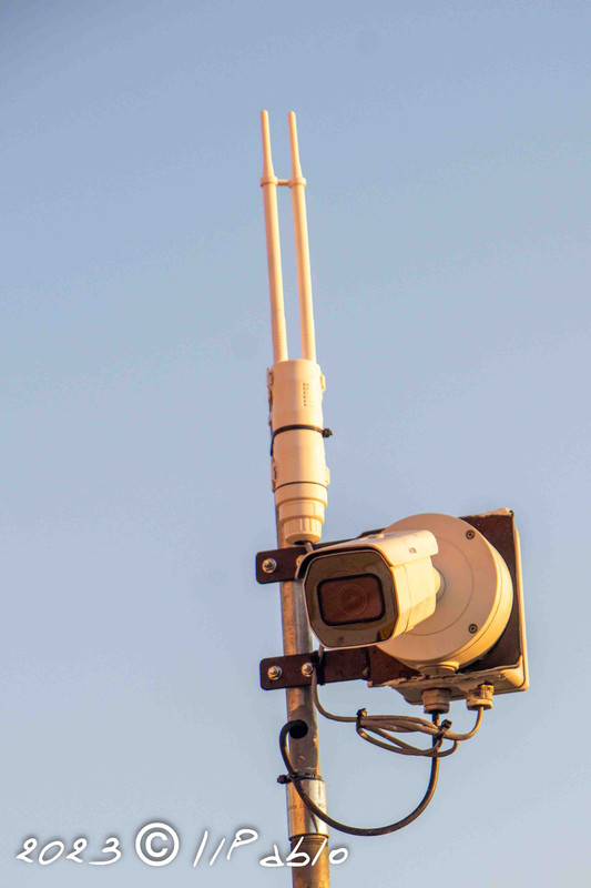

Io come access point/repetear per esterni uso questo della Wavlink (in modalità bridge*), da prove empiriche fatte in campo aperto, il segnale (accettabile) arriva a una 50ina di mt.
È una cinesata, ma funziona egregiamente, disconnessioni dove occorre spegnere e riaccendere, ne avrò 1 ogni 2 o 3 mesi.
Ho chiesto se appena fuori dalla casa se il segnale era migliore, così potevi posizionare l'extender in quel punto per avere una copertura migliore, perché naturalmente se il segnale di partenza è scarso, non può renderlo migliore, avrai un buon segnale al client collegato, ma la trasmissione dei dati al router principale rimarrà problematica.
C'è un però un però, ricordati che ad ogni repetear che inserisci nella catena, la connessione (intesa come volume di dati) diminuisce, quindi non aspettarti di poter vedere film in 4K, nell'ultimo della catena ad esempio.
* Bridge (ponte) è come se mi trovassi all'interno della mia rete in casa, ad esempio digidando l'IP del router principale entro, non crea una nuova rete con nome e password diversi.
