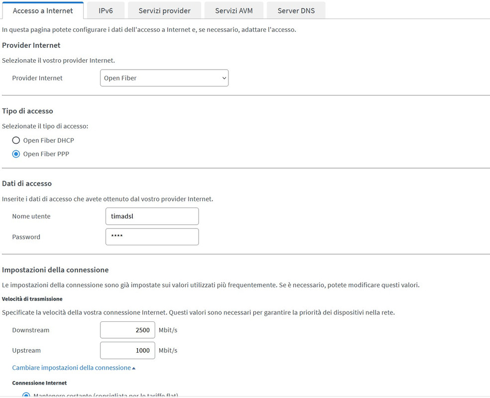

@menne mi porto avanti, per quanto riguarda "installazione" fritz 7690. Adesso ho l'ont esterno ZTE in cui entra la fibra ed esce il cavo di rete che va al modem tim alla presa wan/lan. Col Fritz immagino di dover semplicemente staccare il cavo wan/lan e collegarlo al corrispettivo sul frritz e collegare il pc fisso sulla presa di rete a 2,5. Corretto?
Ciò ovviamente presuppone che quando verranno a recuperare il modem non si portino via anche l'ONT esterno (vedrò di istruire adeguatamente mia moglie in merito).

Messaggi: 31610
L’ont resta a te se è già quello associato alla linea a 2.5gbit. Dovrai semplicemente inserire il cavo Ethernet che viene dall’Ont nella presa wan del 7690. E il pc nella Ethernet lan 2.5.
Purtroppo il 7690 ha solo tre lan, una a 2.5 e due a 1gbit. Se ne servono di più si va di Wi-Fi o di switch e passa la paura.
La configurazione è semplice ma dovrai farla a mano perché la configurazione tim ftth presente è cappata a 1000/300 ma è banale, trovi tutto in rete, leggermente più brigoso configurare il VoIP ma neppure tanto alla fine.

Per la configurazione del 7690 per la 2500/1000 ho trovato un post sul forum fibraclick che mi sembra molto chiaro. Non so se è lo stesso che avevi visto tu.
Adesso la mia preoccupazione è capire se quella del 187 ha aperto la pratica di ritiro del modem in quanto non richiesto perchè sull'app non c'è traccia. In caso domani richiamo il 187.

Old 19-06-2025, 11:01   #177
TheDave
L'Avatar di TheDave
Iscritto dal: Jan 2004
Città: Udine
Messaggi: 3002
Il problema è che non ho una pec io.
Mi è già arrivato sms ed email che hanno ricevuto la mia "richiesta" ma sull'app non vedo nulla (magari è presto).
Impossibile essere sicuro ma la persona del 187 con cui ho parlato mi ha dato l'impressione di essere seria e brava. Però hai ragione con tim non ci si può fidare mai.
Nel frattempo il fritz 7690 è già disponibile per il ritiro.
EDIT.
Ho configurato il modem e va; ho usato questi settaggi. Ma non trovo dove selezionare e mettere i parametri vlan (forse le impostazioni però sono cambiate perchè mi sembra vada bene)
Mi dai 2 dritte menne?
-SteamID-
Ultima modifica di TheDave : 19-06-2025 alle 19:38.
TheDave è offline   Rispondi citando il messaggio o parte di esso

Originariamente inviato da TheDave Guarda i messaggi
EDIT.
Non li trovi perchè stai usando il profilo preinstallato nel router per open fiber. In alcuni profili alcuni parametri sono preimpostati e non visibili.
Dovresti usare il profilo generico "altro provider internet"
Poi selezioni connessione via ONT
Dati di accesso si ( metti quel che vuoi )
Velocità trasmissione la metti tu ( io ho messo 2500/2500 )
Poi apri impostazioni della connessione
Metti connessione costante ( vedi te se fargli fare la disconnessione e riconnessione notturna o meno )
Impostazioni VLAN id vlan 835
pbit lasci 0
passthrough pppoe vedi te se ti serve ( io non lo ho flaggato )
E con questo lato internet sei a posto.
il menne è offline   Rispondi citando il messaggio o parte di esso
