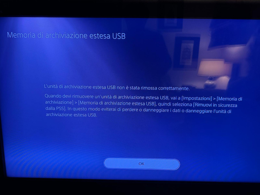

ho un problema con la Ps5: sono passato da ps5 a ps5 pro (ne ho provate ben due di queste) ma continuo ad aver un problema quando tento di trasferire giochi PS5 dall'hd USB esterno a quello interno. Prima sulla ps5 non ricordo mi desse problemi in tal senso.
Ma ora se collego l'hd alla ps5 pro, e provo a trasferire (dal menu di Archiviazione) oppure a copiare (dal menù Raccolta) un gioco PS5 da hd esterno a quello interno, continua ad apparire, ogni 5 min circa, questa schermata:
https://i.postimg.cc/FsmPZRPg/Whats-...t-23-33-46.jpg
E quindi continua a ripararmi e ricostruirmi l' hdd esterno. E' un buon hd di quelli consigliati per PS5, un Western Digital Element da 3TB.
Provando a togliere l'hd dalla ps5 pro e ricollegarlo alla ps5 standard, e provando a copiare su quella il medesimo gioco Ps5, fa la stessa cosa, quindi di certo non è un problema della console.
Cosa posso fare? Può essere l'hd guasto? I giochi me li vede tutti, se provo a giocare a quelli PS4 che sono accessbili da lì funzionano...quindi non sembrerebbe guasto...
C'è modo di provare a ripristinarlo per non formattarlo (e quindi riscaricare quasi 2TB di roba...) o per non buttarlo?

Per quello che so io non vedo alternative se non il format...

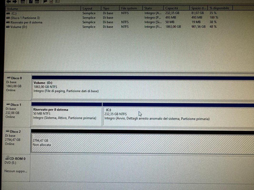

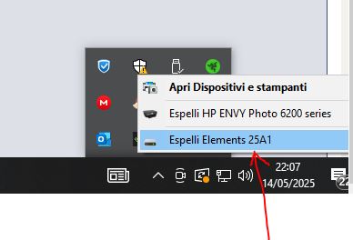

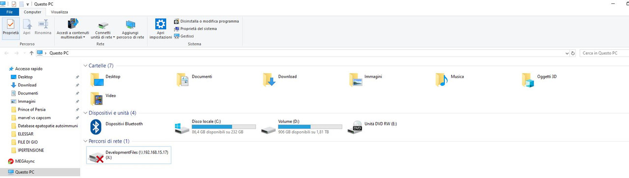

ho cambiato cavo e porta usb, nulla da fare, il problema permane...non è il cavo.
Ok, l'ho collegato al pc, ma non mi viene rilevato...si sente il suono che indica che una periferica è inserita, ma non viene vista. O meglio, non mi viene visto qui:
https://i.postimg.cc/zXNHV7Kz/Cattura.jpg
ma qui si:
https://i.postimg.cc/g2T0qHX6/Cattura2.jpg
Solo che non posso formattarlo se non lo vedo da Risorse del computer.
Se vado in Gestione Disco, mi appare questo:
https://i.postimg.cc/9fyjRdG2/Cattura3.jpg
Cosa faccio? Rispondo di sì e seleziono GPT?

So che è una seccatura, ma io fossi in te farei un bel format con Windows e ricomincerei da capo

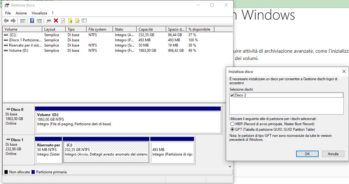

Certo, ormai son rassegnato. Ma chiedevo appunto come è meglio procedere perchè se lo collego al pc, non mi viene rilevato.
Lo posso provare a rilevare solo da Gestione disco:
https://postimg.cc/XZNPtyH1
e mi appare quel pop up che vedete nell'immagine. Cosa faccio? seleziono GPT o MBR per poi procedere? Prima di rilevarmelo probabilmente mi chiede di inizializzarlo...

da ChatGPT
La scelta tra MBR (Master Boot Record) e GPT (GUID Partition Table) dipende principalmente da come intendi usare il disco e da alcune caratteristiche del tuo sistema. Ecco una guida chiara per aiutarti a decidere:
✅ GPT (consigliato nella maggior parte dei casi)
Usalo se:
• Il tuo computer ha un firmware UEFI (quasi tutti i PC recenti, dal 2012 in poi).
• Il disco è più grande di 2 TB (MBR non supporta dischi oltre 2 TB).
• Vuoi più di 4 partizioni primarie (MBR ne supporta solo 4).
• Stai installando Windows 10 o 11 a 64 bit su un computer moderno.
Vantaggi:
• Supporta dischi molto più grandi (fino a 9,4 ZB teorici).
• Più affidabile (ha copie di backup della tabella delle partizioni).
• È lo standard moderno.
🔄 MBR (vecchio standard)
Usalo solo se:
• Stai lavorando con vecchi sistemi operativi (Windows XP, Windows 7 a 32 bit).
• Il computer ha firmware BIOS (non UEFI).
• Il disco è piccolo (meno di 2 TB) e vuoi essere sicuro di compatibilità con sistemi datati.
👉 In sintesi:
• Se non hai esigenze particolari e il disco è recente o usato su un PC moderno: scegli GPT.
• Se devi usare il disco su PC molto vecchi o con sistemi legacy, allora scegli MBR.
Hai già in mente per cosa userai quel disco (backup, sistema operativo, archivio, ecc.)? Posso darti un consiglio più mirato.

grazie, allora presumo GPT sia la scelta + giusta. Fatto ciò, dovrebbe riconoscermelo.
Per formattarlo, quale metodo consigliate? Una formattazione in FAT32 usando il sw guiformat potrebbe andare? Oppure meglio un semplice tasto dx --> formatta in NTFS ?
CPU:Intel 1150 i5-4690K M.B.:GIGABYTE Z97MX-Gaming5 VGA:Gigabyte GeForce GTX 970 4.0GB G1 GAMING RAM:ARES 2x4GB DDR3-2133 SDD:SAMSUNG 840 EVO 250GB HDD:SEAGATE 3.5" 3000GB ST3000DM001 Barraud Diss:Thermalright HR-02 MACHO REV.B Ali:Thermaltake Paris 650W ATX 80+Gold SO:WS 7 ULT.SP1 64BIT
