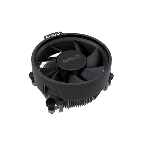

Sarà questo
Core Performace Boost e Precision Boost Overdrive, il secondo in particolare oltre a dare un extra di overclock alza anche il vcore, che secondo me non da un vantaggio sensibile se non di consumadi più e sopratutto di scaldare di più.

Sarà questo
*foto*
sì, è simile a quello, però ha solo 5 pale:
cmq ho provato a fare dei test con il CPB disabilitato: in idle e nell'uso leggero le temperature sono praticamente le stesse, ma nei giochi pesanti c'è una bella differenza di almeno 10°C: per esempio zelda botw prima arrivava fino a 65°C, adesso al massimo raggiunge 54°C è le prestazioni sono identiche (60fps fissi).
Credo che lo lascerò disabilitato, almeno fino a quando non riscontrerò rallentamenti in alcuni giochi.
grazie per avermelo fatto conoscere!
il "Precision Boost Overdrive" invece non c'è nel bios, forse perché la scheda madre è troppo economica, oppure c'è ma ha un nome diverso: forse sono le opzioni per modificare il voltaggio della CPU?

Credo che il PBO ci sia comunque, disabilitando quelle due funzioni la temp diminuisce parecchio, personalmente preferisco così.
Prego!
