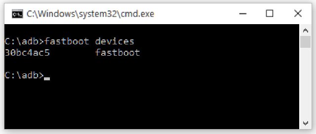

Adesso è il momento di avviare lo smartphone nella modalità Fastboot e verificare se viene riconosciuto.
Per fare questo, a telefono spento e collegato al pc via cavetto usb premere contemporaneamente il tasto ON e il bilancere del Volume lato +.
Se lo smartphone si è avviato in fastboot mode, a schermo sotto il logo 1+ ci sarà appunto la scritta "Fastboot Mode"
Sul pc, digitare nella finestra di terminale il comando:
Codice:
fastboot devices
Se i driver sono stati correttamente installati e lo smartphone è collegato propriamente al computer comparirà un codice alfanumerico identificativo dello smartphone come da immagine seguente.
Se il codice è comparso potremo sbloccare il telefono con il comando:

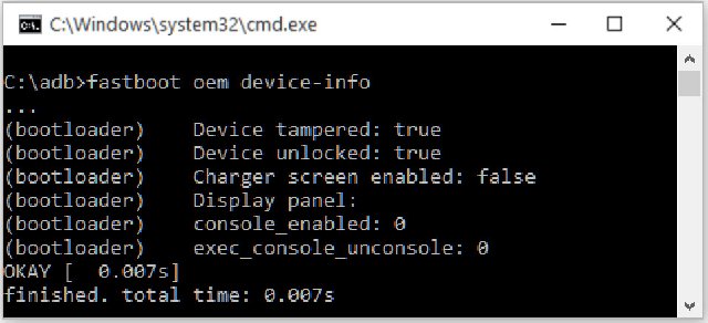

Per avere conferma dello stato di unlock, riavviamo il telefono nella modalità bootloader/fastboot mode, per interrogare il terminale da finestra di comando del pc.
Codice:
fastboot oem device-info
Compariranno le linee di output come dalla figura successiva.
Dovremmo ovviamente poter leggere lo status "true" sulla linea "device unlocked"
N.B.: La riga "Device tampered" potrebbe anche mostrare "false" (nel mio caso era così), ma questo non influisce sul fatto che il telefono sia pronto a ricevere la TWRP recovery e l'aggiornamento ad Android 9.

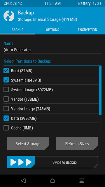

E) Fare un Nandroid Backup con la TWRP Recovery
Ora abbiamo sul telefono la TWRP, l'equivalente di un coltellino svizzero multiuso con il quale sarà possibile effettuare comodamente molte operazioni. Installare la rom LineageOS è, arrivati a questo punto, praticamente un gioco da ragazzi. Prima però è consigliabile effettuare un backup del sistema esistente. Selezionare a schermo Backup:
Spuntare, come in figura, i box Boot, System e Data.
Il backup richiederà alcuni minuti per completarsi, siate pazienti. Quando finito, potete tornare al menu principale.

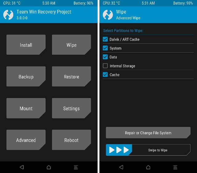

Il dispositivo va predisposto ad una installazione pulita. Quindi, effettuare il Wipe di Data e System, se volete pure Cache (io lo ho fatto).
Terminato il wipe, selezionare ora la voce di menu "Installa" e navigare nella micro SD alla ricerca dei pacchetti che abbiamo caricato prima. Quando li abbiamo trovati, installare un pacchetto alla volta nell'esatta sequenza indicata sotto:. Inoltre, non selezionate dal menu di effettuare automaticamente il reboot, il riavvio lo farete manualmente solo conclusa l'installazione di tutti i pacchetti.

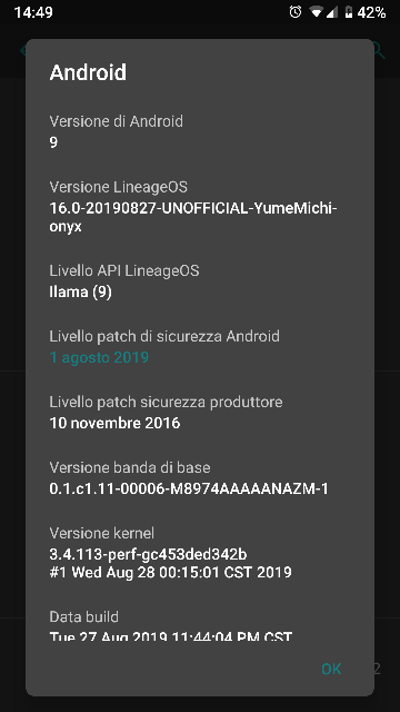

Dopo aver flashato i pacchetti, riavviare l'Oneplus X. Il primo boot richiederà del tempo, occorre un po' di pazienza.
Fatto. l'aggiornamento alla LineageOS è compiuto.
