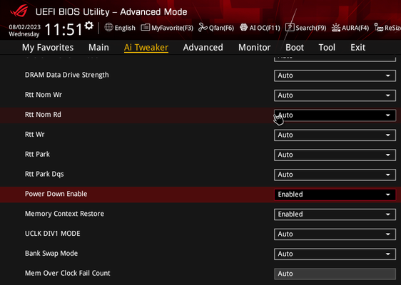

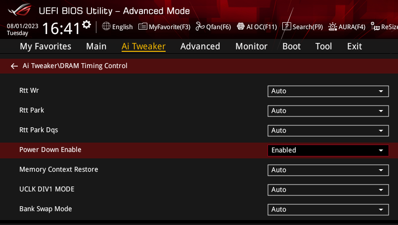

Ti ringrazio per la precisazione.
Solo che mi sono perso nel setting del Bios e non trovo "Dram power down mode"
Prova "power down enable".
Cambia sto termine ogni 3x2 bei bios e poi mi dimentico come si chiama. C'è il campo ricerca comunque se cerchi "power" lo dovresti trovare facilmente. Dovrebbe essere sotto IA tweaker nell sezione relativa alla ram.

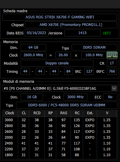

Grazie, ho trovato.
Come tempi non è cambiato nulla, dovrei abilitare in context restore, ma ho timore che mi va in crash il Bios.

Originariamente inviato da DMD Guarda i messaggi
Grazie, ho trovato.
Come detto nei post sopra vanno attivati entrambi insieme. Provare uno alla volta non serve a nulla. Se crasha il bios clear Cmos e passa la paura.
Originariamente inviato da Lanzus Guarda i messaggi
Specifico: Power down mode insieme al memory context restore.
Se dovesse andare male, ormai è questione di giorni per la release stabile del nuovo bios con gli AGESA 1.0.0.7b. Porta pazienza ed aggiorna. Dai report sul subreddit AMD la situazione sembra migliorata molto riguardo la compatibilità delle ram.
La power donwn mode non fa altro che stabilizzare il MCR

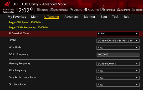

Tanto per notizia, avevo anche segnalato il problema ad Asus che mi ha risposto
"....In merito a quanto segnalato, il problema riscontrato è causato dall'incompatibilità delle memorie con il bios della scheda madre. Le memorie F5-6000J3238F16GX2- FX5 non sono incluse nella lista delle memorie testate/certificate da Asus con la scheda madre. Le memorie vengono supportate con 2 moduli ma non con 4 moduli installati...... "
Il bello che queste RAM con il configuratore RAM della GSKILL sono compatibili con la scheda madre.
https://www.gskill.com/configurator?...del=1663555242
Con 2 Stik e EXPO abilitato è stabile come una roccia con tempi di avvio di 13-14 secondi.

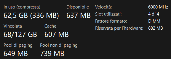

ma anche a voi le ram vanno in single channel e non in dual channel?
[CPU]AMD Ryzen 7700X[RAM] 32Gb corsair vegance 6000Mhz CL36[Storage] 3 GB Kingstone NVe PCIE 4[mobo]Asus TUF B650 plus[vga]XFX 6750XT 12 Gb vram [PSU]Corsair RM 850i

Originariamente inviato da okorop Guarda i messaggi
4x32 è doppio canale

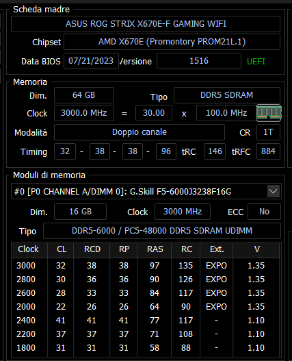

Ho provato l'ultimo bios 1516, solo che ogni volta che accendo tre su quattro non mi prende ne mouse ne tastiera.
Devo riavviare tramite il pulsante di reset, non capisco vorrei evitare di effettuare downgrade.
Ho disabilitato la sospensione selettiva delle porte USB e ho messo sotto test di stabilità, speriamo bene.
Comunque pare che questo nuovo Bios apparentemente sembra funzionare bene con 4 stik G.Skill Flare X5 32GB Kit DDR5-6000 CL32

Quindi il problema anche da cosa leggo sono fondamentalmente le ram, il resto lo lascio in default.
Cosa intendi con "profili preimpostati"? se non mi passa il memtest in auto cosa devo cambiare?

Originariamente inviato da andrex_x Guarda i messaggi
Intendo i profili EXPO o XMP che sono preimpostati nel bios, basta selezionarli, salvare e riavviare.
Se non ti passa il memtest vuol dire che i settaggi non vanno bene e c'è qualcosa da ritoccare, ma vedrai che se il sistema ti si avvia e resta stabile su windows e in game al 99% sei a posto ma ti consiglio comunque di farlo, magari la notte o quando non stai usando il Pc.

Niente da fare, non capisco il motivo per cui con il bios 1516 a volte non mi rileva le periferiche (mouse e tastiera).
Ho effettuato il downgrade alla versione 1415 e funziona tutto a meraviglia con le stesse impostazioni con tempi del boot tra 16 e 20 secondi, con 4 stick di Ram con EXPO@6000MHz.
Grazie @Lanzus e @okorop per avermi segnalato il setting del DRAM Timing Control.
