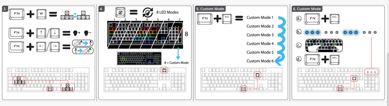

Old 12-12-2024, 08:29   #13894
giovanni69
L'Avatar di giovanni69
Messaggi: 23118
Custom Mode
Buongiorno,
Mi trovo davanti a queste istruzioni di una tastiera Asta GXT 865:
Qualcuno sarebbe in grado, per favore, di interpretare il significato del terzo e quarto riquadro (5.Custom Mode, 6. Custom Mode)?
Grazie in anticipo.
Old 12-12-2024, 16:27   #13895
dominator84
L'Avatar di dominator84
Iscritto dal: Aug 2017
Città: sembra talco ma non è, serve a darti l'allegria!
Messaggi: 1132
Buongiorno,
Grazie in anticipo.
forse se premi la combinazione FN+INS accedi alle custom mode, premi una volta per la 1a modalità, due volte per la seconda e così via
dalla quarta immagine sembra che con la combinazione FN+DEL attivi di fatto la modalità custom, che ti risulterà attiva nel momento in cui i 3 led saranno accese... oppure quando vedi il pattern illuminarsi/blinkare nella sequenza accese - spente - accese - spente
non so se è corretto, vado a sentimento
