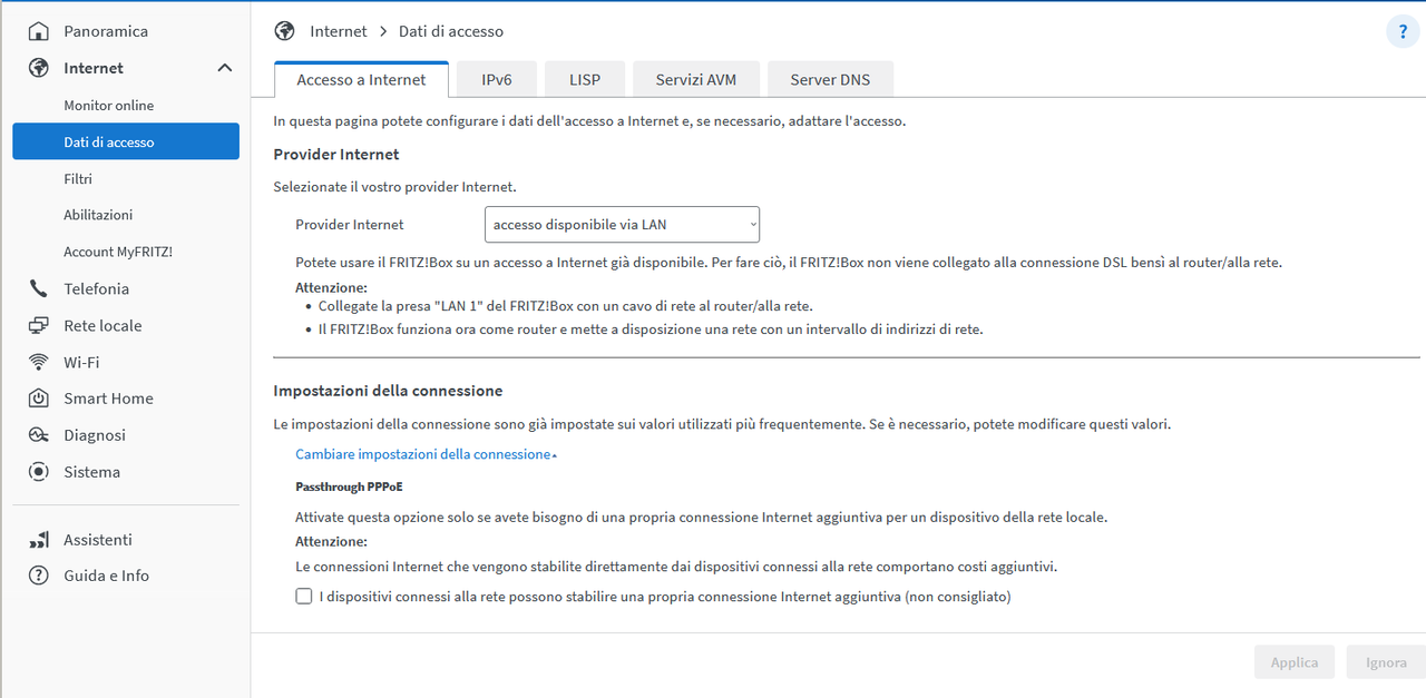

Dovrei assegnare alla wan del mio fritz un ip fisso della subnet .1.X (che sia diverso da .1.1 , .1.2 e .1.255)
Secondo voi è qui che devo modificare?

Originariamente inviato da Bi7hazard Guarda i messaggi
Secondo voi è qui che devo modificare?]
No. Quelle sono le impostazioni della LAN.

Old 05-04-2025, 14:09   #5367
Bi7hazard
L'Avatar di Bi7hazard
Iscritto dal: Jun 2011
Città: Como
Messaggi: 2281
Originariamente inviato da slowped Guarda i messaggi

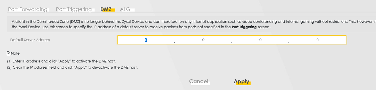

quindi allora qui? Devo cambiare le impostazioni della connessione? il modem è in cascata, il router 5g ha il dhcp buggato purtroppo
poi dovrei impostare su DMZ 5g l'ip ma quel menu l'ho già trovato quindi non ci sarebbero problemi..
Scusa ma in che modalità dovresti usarlo il fritzbox ?
Se lo usi come client non esiste la WAN, ci sono solo le 4 porte LAN.
La porta WAN sarebbe la LAN1, ma solo se è configurato come router.

Originariamente inviato da Parnas72 Guarda i messaggi
Attualmente è collegato in cascata...
Dal alimentatore dell'antenna 5g il secondo cavo lan passa al fritzbox nella porta lan 1 gli altri cavi sono per i tre pc con uno switch tplink
Il problema e che lo Zyxel 5g ha la DHCP buggata, l'hanno confermato in molti quindi mi hanno consegnato di disattivare il DHCP e andare in Bridge...
