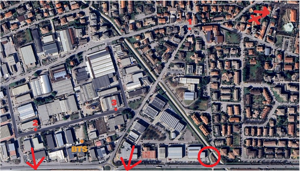

test eseguiti vicino alla bts e uno piu lontano.
la X è casa mia ( la freccia indica la direzione del mio terrazzo)
RTX2080 Super Hybrid

Originariamente inviato da Lian_Sps_in_ZuBeI Guarda i messaggi
la bts può dare tanto, io metterei una kaser 5g sul tetto se ti è possibile, cavi corti tipo lrm240 ( lmr 300 se vuoi esagerare), i cavi più sono buoni e più sono spessi, il link ebay te l'ho messo sopra, ma puoi comprarli dove vuoi.

ma siamo sicuri che l'irradiazione è nel verso giusto? o anche solo quella di n78?
perchè sembra quasi di no o proprio al limite, dai test. Se fosse così penso servirebbe a poco l'antenna, sicuramente un incremento ci sarà ma non come dovrebbe
io un'altro paio di prove dall'altra parte dello stradone che passa le farei, al di là della rotonda, tanto per togliermi tutti i dubbi e ne farei soprattutto uno alla fine della zona industriale dove dall'alto si vede quella parte a forma di triangolo, nel lato basso destro

le 4/5g son quelle cerchiate qua sopra, come sei direzionato rispetto a loro? hai visibilità?
quoto per il terrazzo, sottotetto/mansarda
Il tuo punto test "2" è molto probabilmente (sicuramente) su un altro settore che dal test sembra dire più scarico che quello rivolto verso di te (test "1" e "3")...ma è importante comunque sapere che non è rilegata da un ponte da 500Mbps ma almeno è fibrata e/o ponte da almeno 1Gbps

allora ho preso una foto da maps è del 2022 ma confrontandola con una fatta da me ieri le bande ci sono tutte,non metto la mia perche' fatta da distante e sgrana parecchio.
io sono lato sinistra di questa foto circa,l'antenna quadrata la prima verso sinistra spara verso di me.. è quella la n78?
cmq il mio terrazzo è coperto dal tetto in tutta la sua profondita',e punta 30 gradi NE l'antenna è 152 gradi SE, tutto fatto a spanne non ho un drone che sorvola la zona con una bussola sopra
Originariamente inviato da ghostrider2 Guarda i messaggi
si da quella parte solo capannoni e poi finisce il paese. in alcune parti del mio paese la fibra FTTH è presente,dove abitavo fino al mese scorso 150metri da qui.. avevo la 2,5gigabit
mi indichi dove che non ho capito?
un paio sotto le frecce e uno nel cerchio, possibilmente fatti tutti lo stesso giorno allo stesso orario insieme al punto 2 e 3 da te fatti in precedenza, se i risultati grosso modo sono tutti abbastanza vicini vuol dire che quello è il limite della bts e che può andare bene una omnidirezionale se decidi di metterla ma difficilmente andrai molto oltre i test che esegui in zona, se invece i risultati sono discordanti vuol dire che c'è la zona sinistra guardando la foto che è più coperta (e secondo me anche la parte sotto dove non hai ancora provato è meno coperta) e là non puoi farci niente ti devi accontentare di quello che prendi, puoi sempre provare a mettere un'antenna e qualcosa migliori di sicuro ma non farà il miracolo, soprattutto per la posizione "infame" della tua terrazza
poi c'è da capire che ti agganci a una bts che serve una zona industriale, quindi è normale che come dicevi ci sono delle differenze tra orari di lavoro e sera, è già tanto se alla sera non spengono niente
