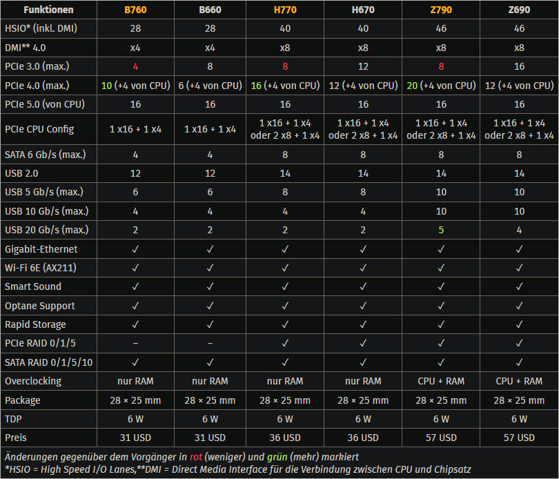

Una cosa non mi è chiara la differenza tra z790 e b760

Con lo Z puoi fare overclock, con il B non puoi.

Cambiano anche le linee PCIE, con Z790 hai 28 linee, con le B760 solo 14 linee pcie.
Puoi valutare anche le Z690, che hanno più linee delle B660/B760, e solo una diversa distribuzione delle linee 3.0 e 4.0 rispetto le z790:
https://www.computerbase.de/2023-01/...-im-vergleich/
Ultima modifica di Ubro92 : 07-10-2024 alle 12:13. Motivo: Screen e fonte
