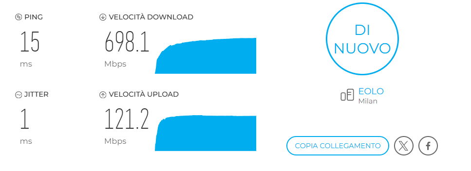

Sono riuscito a testare un minimo lo zyxel nr7302, il Fritz box 7530 l'ha subito riconosciuto , pensavo di doverci smanettare un pò.. breve test d vodafone, se trovo del tempo domani vorrei smanettarci un pò con la alpsim denat
LTE PCC NR PCC
Band LTE_BC3 NR5G_N78
(A)RFCN 1850 645312
Phy Cell ID 484 777
UL BW 20 -
DL BW 20 80
RSSI -51 N/A
RSRP -78 N/A
RSRQ -10 N/A
SINR 17 N/A
SS_RSRP N/A -76
SS_RSRQ N/A -11
SS_SINR N/A 30
UL Configured N/A N/A
UL (A)RFCN N/A N/A
Rispetto lo smartphone va 100mbps in + con un upload nettamente superiore, considerando l'orario che nn è certo dei migliori
peccato che la vodafone è tutt'altro che flat

Old 04-04-2025, 08:40   #2515
gd350turbo
L'Avatar di gd350turbo
Città: Mo<->Bo
Messaggi: 44156
ottime performance direi !

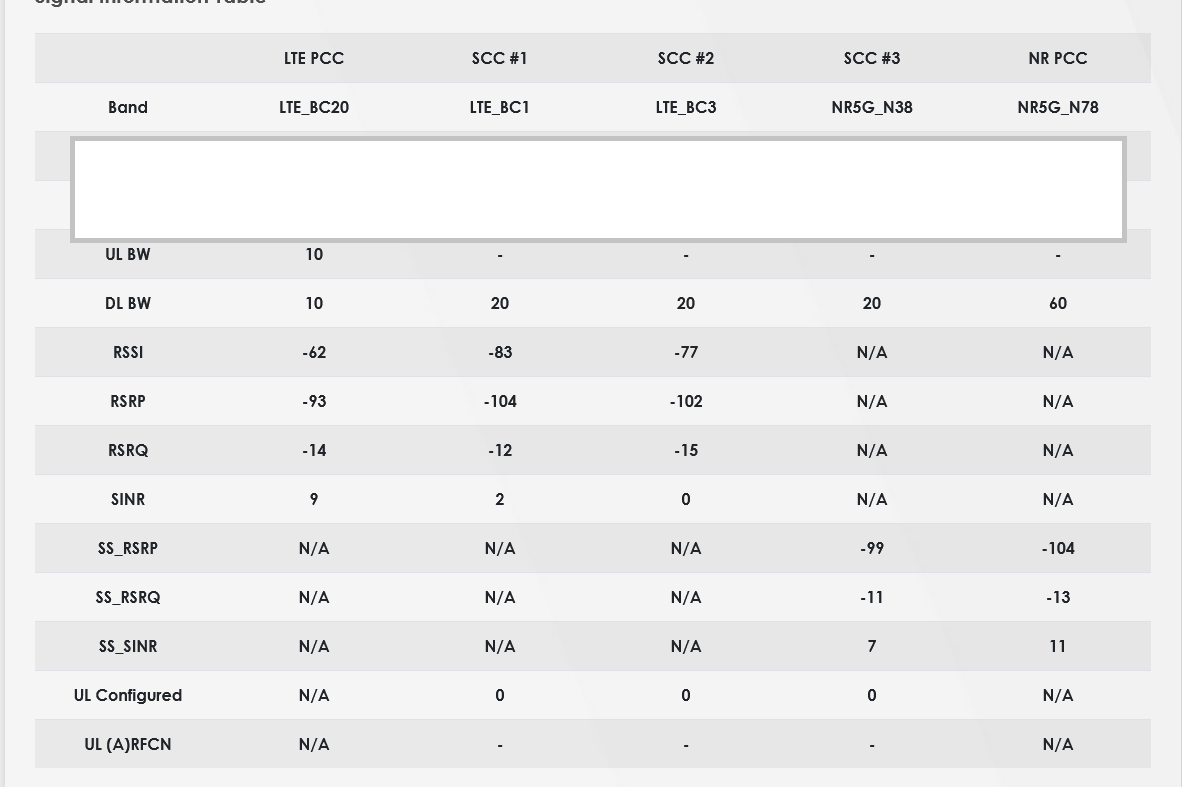

Old 04-04-2025, 16:52   #2517
Bi7hazard
L'Avatar di Bi7hazard
Iscritto dal: Jun 2011
Città: Como
Messaggi: 2269
Originariamente inviato da ghostrider2 Guarda i messaggi
Ottimo risultato...e con Alpsim come si comporta? Potresti postare lo screen della tabella dei valori di segnale?
Test alpsim, nn ho ancora avuto modo di sistemarla all'esterno, l'ho posizionata
dentro il garage in basso con un portone in acciao ultra spesso e senza visibilità ottica con varie piante ma questa antenna spinge come un dannato
Current CA combination
BC20,BC1,BC3,N38,N78
il mio smartphone non mi ha mai preso l'n78, massimo la fake5g n38
Al prezzo attuale pare regalata, poi ok sarà buggata e tutto però, nn m aspettavo queste performance

Originariamente inviato da Bi7hazard Guarda i messaggi
Ok bene...tienici aggiornati quando avrai montato tutto... lo Zyxel spinge bene

Messaggi: 5300
Questo è il mio record.. hanno attivato intersite sulla BTS 4G wind3 che ho a 3,8km e prendo la N78+N38 (5,5km)... insieme alla B20+B1+B3 del sito a 3,8km... ma in intersite funziona male e non capisco il motivo, solo con alcuni server riesce a saturare la banda.
