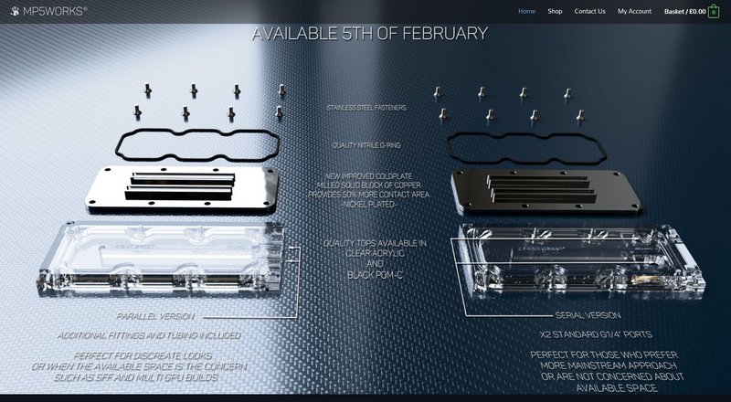

Non sapendo piu' cosa modificare, ho ordinato il backplate attivo MP5works, versione seriale. Vediamo come va.

potevano farlo parallelo ma con un raccordo per lato, invece dei raccordi laterali o seriale ma con i raccordi da un lato solo. avendo già il wb dell'ek, questo wb dovendolo prendere da UK non mi conviene. alla fine mi costerebbe quasi quanto l'ek backplate active e il sistema di aggancio non mi esalta assolutamente.
mi sono arrivati i due high flow next. testati al volo ad aria e le due giranti sono rumorose. stasera vedo di fare un test al volo con un loop di test (pompa/vaschetta/flussimetri) per essere sicuro che il problema si presenti anche da bagnati.
quale è la procedura per richiedere eventualmente la sostituzione? Piperprinx mi pare l'avevi fatta te?
Al di la' dei raccordi ho scartato il parallelo che sarebbe stato comunque piu' comodo perche ho paura che con i tubi piccoli che monta sia decisamente piu' restrittivo.
