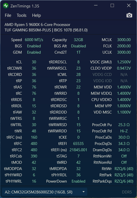

allora, ho verificato le tue ram corsair e sono date per 1,4v di fabbrica. mi pare un pò altino, visto che ram simili g.skill richiedono 1,35v. ma ovviamente cambia brand e tutto ci può stare. sugli altri voltaggi, da quanto ho visto anche sulla mia asus x870e hero, alcune letture da parte di zentimings sono lievemente diverse da quanto segnato dal bios.
inoltre come vedi sia il cpu voltage che il soc voltage hanno due letture distinte, queste sono prese a monte e a valle del socket e relative resistenze.
presumo che i voltaggi siano tutti in automatico. e si c'è un pò di drop in positivo e in negativo rispetto a quanto applicato.
diciamo che potresti impostare il vsoc a 1,25v manualmente o anche meno, ma devi testare poi la stabilità, considerando che stai usando un uclk a 3000 e flck a 2000, potrei anche dire di provare tranquillamente 1,20v. salendo con questi due valori ovviamente è richiesto maggiore voltaggio
per il vddio stesso discorso, 1.4 mi sembra tanto per solo 6000MT/s di ram, proverei ad abbassarlo piano piano, ma al limite imposti manualmente 1,39620v. il vddp invece va bene a 0,95v.
In realtà EXPO II dovrebbe essere quello più safe, mentre EXPO I più performante. Poi c'è la versione tweaked che prevede timings più tirati e quindi migliori prestazioni.
Vedendo il tuo screen, senza stravolgere tanto i timings, delle modifiche semplici ma che in ogni caso danno un boost alle ram, potresti alzare il tRefi a 65535, abbassare il tRFC a 480 o 416 (gli altri due tRFC non vengono usati quindi li puoi lasciare in auto), abbassare il tRC a 76 (quindi uguale al tRAS, situazione safe), il tWR a 48. ovviamente test di tutto.
Sulla mia Hero nel bios c'è una opzione in Extreme Tweaker, che si chiama Core Tuning Configuration for Gaming, se la imposti su Legacy, avrai un guadagno sulle latenze generali. Poi sotto advanced da qualche parte (non ricordo bene, basta che fai F4 nel bios e la cerchi) ci dovrebbe essere anche un'altra voce Latency Under Load (LUL) da impostare su Enable. Questa può migliorare la latenza in scenari pesanti lato bandwith ma potrebbe anche ridurre la banda di picco del ccd. La prima la tengo abilitata, la seconda è in pieno test.
Grazie ancora per l'esauriente risposta.
Sì, le RAM di fabbrica vanno a 1,4 V coi profili EXPO. Che quindi, previa stabilità, conviene impostare su Tweaked o EXPO I.
Le tensioni sono tutte in Auto, sì. Ma se lascio tutto così, possono esserci problemi? Sono tensioni troppo alte che possono pregiudicare il funzionamento di RAM/CPU? Perché, se possibile, vorrei non toccarle e lasciare tutto su Auto.
Per i timings stasera ci lavoro un po'. Le opzioni che mi citi dovrebbero esserci anche sulla mia, stasera controllo.
Scusate se non ho più scritto.
Alla fine ho seguito i tuoi suggerimenti e questi sono i miei timings per le RAM. Grazie ancora.
Non so se dipenda da Core Tuning Configuration for Gaming, ma da EXPO e basta ai settaggi consigliati da te la latenza su AIDA passa da circa 80 a 63 ns! Tanta roba!
Riguardo Core Tuning Configuration for Gaming, leggevo questo in giro:
Queste opzioni modificano il modo in cui le CPU AMD gestiscono determinate operazioni e dati. Si tratta di un insieme di ottimizzazioni del core che abbiamo apportato dopo il lancio iniziale di zen5.
In generale, queste ottimizzazioni non fanno molto, ma siamo leggermente migliori nella maggior parte dei casi d'uso. Il compromesso di queste ottimizzazioni è che ha reso più alta la latenza riportata da benchmark come AIDA 64.
Questo perché tutti i processori moderni utilizzano prefetchers avanzati e politiche di conservazione della cache che offuscano le misure di latenza della dram. Per misurare accuratamente la latenza della dram, queste funzionalità devono essere considerate (il modo più semplice è disabilitarle).
In generale, si consiglia di utilizzare il livello 2. Questa è l'opzione predefinita nel BIOS corrente. Off è il comportamento sul BIOS di lancio originale della serie 9000. Sembrerà avere una latenza migliore, ma è un artefatto del test, non rappresentativo delle prestazioni effettive.
Questo vale per il menu sopra menzionato di ASUS, e non specificamente per altri menu che potrebbero essere annunciati/rilasciati da altri produttori di schede madri.
Quindi, da quanto capisco, l'aver abbassato la latenza potrebbe non essere davvero indice di un miglioramento nelle prestazioni, perché mettendo "Legacy" queste "ottimizzazioni" vanno perse... Cosa ne pensate?
Ryzen 9600X / ASUS TUF Gaming B850M-Plus / Corsair 2x16 GB DDR5 6000 MHz CL30 / RTX 5070 FE / Crucial P5 Plus 1 TB / Crucial MX500 1 TB / Seasonic Focus GX-750 / Dell S2417DG / Edifier R1280T / Synology DS220+ / Pixel 6 / Steam Deck
A memoria nei test con il Core Tuning attivo o no, le latenze cambiano poco o nulla. Diciamo qualche vantaggio nei giochi, in uso standard tutto trascurabile. puoi sempre provare a toglierlo e vedere quanto ti cambia. Anche perché te sei con singolo CCD, mentre io sono con CPU dual CCD (9950x3d) e come risultati non sono direttamente paragonabili. Basta vedere il test di AIDA sulla banda in read tra due cpu single e dual CCD.
Ah prova anche a disabilitare il Power Down mode, che in genere abbassa le latenze, e potresti pure provare un IF a 2067. Se poi sei fortunato pure il Gear Down Mode può essere disabilitato, ma diciamo che di base se non si vuole smenare dietro ad eventuali instabilità lascialo Enable.
Quello è un parametro che non ho ancora toccato io per esempio perché in rete leggo pareri discordanti e soprattutto che dipendono dal gioco. Magari un giorno mi metto e provo a vedere se ci sono differenze reali
