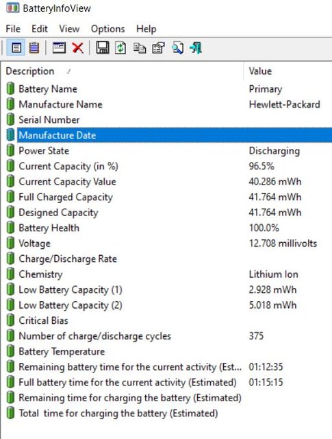

Puoi aprire power shell (click destro sul pulsante start) e dare il comando sottostante:
Powercfg /batteryreport
Ti dirà anche nella tua C:\utenti\nome_utente c'è un file battery-report.html, aprilo con un browser e troverai alcune informazioni. Guarda se puoi farti un'idea su quello che cerchi.
Puoi anche usare un programmino portatile della nirsoft, BatteryInfoView, per avere qualche informazione in più, tra cui la differenza tra capacità di targa e la capacità attuale quando la carica è al 100%.
Ringrazio entrambi per i suggerimenti.
Ho provato direttamente il programma di NirSoft, questo è ciò che ha rilevato:
Il nome del produttore deve averlo preso dal resto dell’hardware, dato che la batteria non è originale ma compatibile, quindi dubito che sia proprio HP… In realtà la cosa che più mi interessava, ossia la data di produzione, è un campo vuoto (mi rendo conto che se la batteria non lo prevede il software non lo può rilevare).
Tuttavia la cosa che mi lascia amara sorpresa, e che mi fa propendere per il più che fondato sospetto di una batteria non perfettamente nuova, è la voce del numero di cicli di carica/scarica, che sono ben 375 al momento della rilevazione (e personalmente avrò fatto al massimo uno o due cicli di scarica/carica completi da quando l’ho montata).
Questo significa che i miei dubbi erano fondati, confermate? La batteria sembra non avere problemi di durata/prestazioni, ma mi fa enormemente incaxxare questa cosa, io compro un oggetto come nuovo, perché Amazon deve rifilare queste fregature?

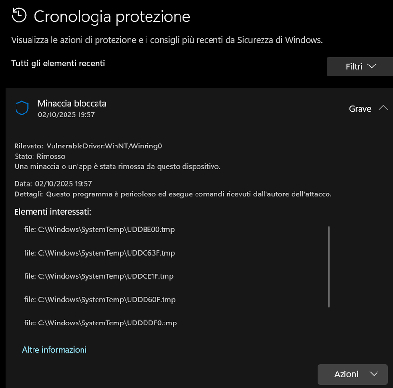

ciao ragazzi
ho notato che windows defender all'avvio ha trovato e cassato dei file temporanei in C:\Windows\SystemTemp più precisamente questi:
trovo in rete poche info a riguardo ma ho trovato questo:
https://www.reddit.com/r/FanControl/...iles_in/?tl=it
https://www.reddit.com/r/techsupport...efender/?tl=it
https://www.microsoft.com/en-us/wdsi...WinNT/Winring0
sembrerebbero dei falsi positivi causati talvolta da hwinfo o fancontrol o roba simile. a me qualche giorno fa aveva bloccato pbo2tuner (tool per processori amd) che ho whitelistato nella sua cartella, ma non capisco cosa siano questi file in tmp anche perchè in esecuzione automatica non c'è nulla di sospetto, praticamente due cose in croce
capitato ad altri?

Non credo si tratti di falso positivo, non ha trovato un virus ma un software vulnerabile. CVE-2020-14979
Dovresti aggiornare i software che stai usando.
https://support.microsoft.com/en-us/...4-015a5d203c42
grazie per avermi fatto notare quel winring0 in effetti adesso googlando trovo tantissimi risultati in merito, e tutti di software di monitoring hardware tipo hardware info o tanti altri, quindi sto sereno (a parte la segnalazione)
hwinfo mi pare è l'unico che uso che sia aggiornabile, pbo2tuner non lo aggiornano da 2 anni almeno è un software morto
Mi permetto di aggiungere anche la mia e cioè che o a mano o tramite un pacchetto che lo fa in automatico, ma non tools gratuiti, che in realtà fanno il contrario di quel che dicono, devi ripulire periodicamente:cookies, temp, cache varie .... ecc.
Io lo faccio fare a un noto software e in più ogni tanto cancello quello che il software non è ancora istruito per farlo.
Inoltre, esempio, quel vecchissimo driver Winring0 che si dice in rete essere ancora oggi utilizzato soprattutto da software di monitoraggio, quei cosiddetti esperti dovrebbero anche spiegare perché utilizzando software a pagamento, oppure forniti da società serie in dotazione alle Mother Board, fanno monitoraggio di tutto, ma non ti ritrovi a bordo quella roba che a loro dire non dovrebbe preoccupare l'utente.
In sostanza, li ci sono 2 problemi quel driver "colabrodo" e files .tmp nella directory systemtemp.
In ogni caso, non è winring0 in se il pericolo, ma poiché presenta molte vulnerabilità, ma guarda un po' che caso, attraverso di lui, potrebbe passare qualche cosa di spiacevole.
Motivo del blocco: Il driver presenta vulnerabilità note (es. CVE-2020-14979) che potrebbero essere sfruttate da malware per ottenere privilegi elevati.
infatti Microsoft consiglia, in attesa di un fix, di aggiungere se si vuole mantenerlo a bordo, un’esclusione in Defender per i file o le cartelle che contengono WinRing0. Altrimenti qualche tools, o diavoleria gratuita, potrebbe smettere di funzionare.

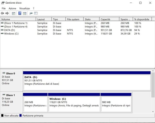

Chiedo un consiglio sul partizionamento del disco.
Sto per fare un’installazione pulita di W11 su un laptop che montava originariamente il 10, ed aveva anche la classica partizione di ripristino. La situazione è questa:
Il disco 0 è un disco meccanico riservato ai dati, quindi quello da considerare è il disco 1 (a stato solido).
Ora, la mia domanda è (e scusate se forse è banale, ma avendo sempre formattato piallando tutto non mi ero mai posto il problema.): mi conviene lasciare tale partizione, in caso qualcosa vada storto durante l’installazione, oppure il programma di installazione di W11 la sovrascriverà con la sua partizione di recovery? Nel caso in cui non la crei e quella partizione viene lasciata lì, in caso di ripristino viene comunque ripristinato W11 o torna a W10?
Altra domanda, la partizione da 260 Mb, invece, cos'è e a cosa serve? Ho il sospetto che sia una fatta da HP con degli strumenti diagnostici proprietari, ma non so come averne conferma…
il_nick è offline   Rispondi citando il messaggio o parte di esso
Old 03-10-2025, 13:32   #14880
Nicodemo Timoteo Taddeo
Messaggi: 20481
Originariamente inviato da il_nick Guarda i messaggi
Parti per l'installazione, scegli la personalizzata, quando ti mostra la struttura in partizioni dell'SSD elimina tutte le partizioni contenute nell'SSD, tutte. Lascia intatto l'altro disco. Una volta che nell'SSD è tutto spazio non allocato prosegui con l'installazione indicando l'SSD come destinazione, ci penserà l'installer di Windows a creare le partizioni necessarie e della giusta dimensione.
La partizione attuale da 260 MB è la partizione EFI, normale ed indispensabile che ci sia, verrà ricreata ex novo con la nuova installazione come anche l'ultima. La partizzone definita di ripristino in realtà non contiene il ripristino di Windows ma lgi strumenti per le operazioni di manutenzione ed eventualmente ripristino accessibili ( ambiente WinRE) accessibili facendo la procedura per andare in modalità provvisoria. Promp comandi, rispristino dell'avvio ecc.
Se fai una "installazione pulita di Windows non puoi ripristinare la precedente in nessun modo tramite lui. Se vuoi cautelativamente tenere Windows 10 devi fai una immagine di backup del disco con apposita applicazione tipo Macrium Reflect, Acronis True Image, Hasleo backup suite, Veeam agent, Aomei Backupper ecc.
