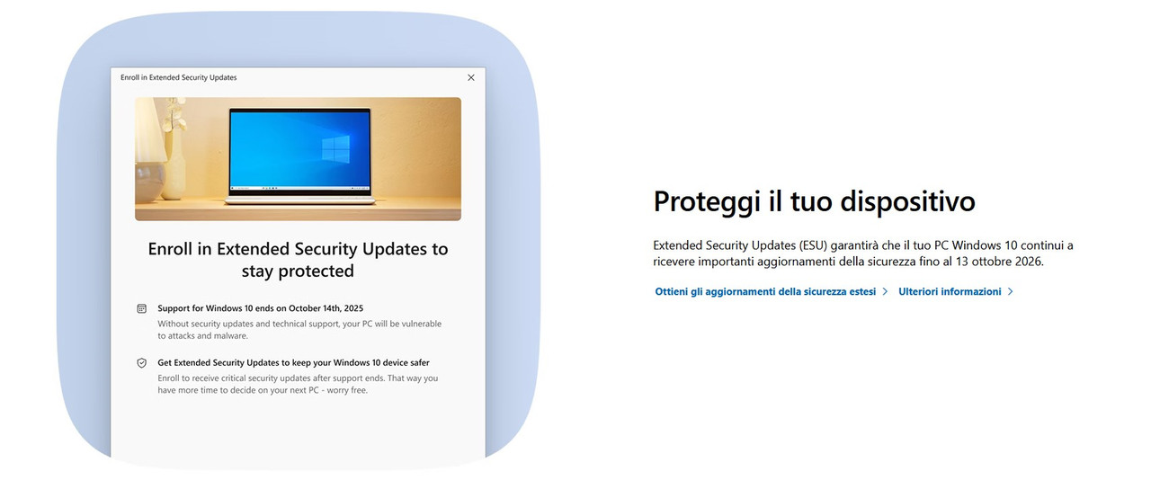

Mi rispondo da solo ho risolto passando direttamente dalla pagina web di Microsodt:
Fine del supporto per Windows 10, Windows 8.1 e Windows 7
basta cliccare su Ottieni gli aggiornamenti della sicurezza estesi e proseguire
Per waltod da ulteriori informazioni trovi tutto:
adesso il sistema riporta:

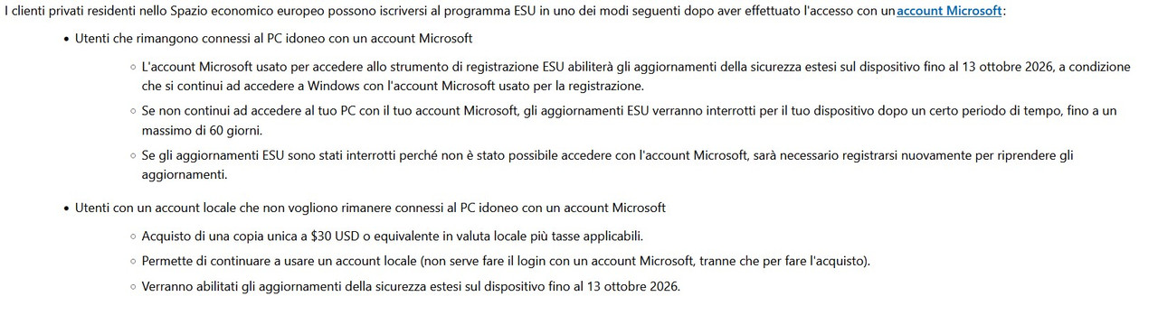

Ciao a tutti,
vi chiedo 2 cose:
1. diciamo che ho un pc W10 spento da 6 mesi pertanto non fa più aggiornamenti automatici da molto tempo. Se lo accendo dopo il 14 ottobre almeno gli aggiornamenti che erano stati rilasciati fino al 14 ottobre li fa (in quanto "dovuti") oppure no? Questo indipendentemente che voglia accedere o no al programma ESU aggiuntivo di 1 anno (magari no). Non riesco a trovare risposte da nessuna parte su questo...
2. in ufficio da me (l'ufficio è mio) ho altri 2 PC W10 usati dai collaboratori che hanno account locale mentre io ho un account Microsoft personale che comprende tutti i miei dispositivi sia di lavoro sia privati (ed il mio PC dell'ufficio gli è infatti connesso). Tuttavia per una ragione o per l'altra, magari adesso vorrei collegare anche gli altri PC dei colleghi ad account Microsoft (ad esempio proprio se decidessi di aderire al programma ESU per tali PC). Chiedo, come si gestiscono gli account/PC "aziendali" in questi casi, fermo restando che ovviamente non voglio i collaboratori abbiano accesso al mio account MS e possano anche fare pasticci? A me sembra che potrei mettere comunque il mio account Microsoft personale sui PC dei collaboratori, tanto loro entrano in W10 con una password che è legata alla macchina e non all'account Microsoft e non dovrebbero esserci rischi/problemi. E' così o mi sto perdendo qualcosa? Ed inoltre il tema si ripropone su Office 2016 (anche esso eseguito con accesso su mio PC e con account locale sui PC dei colleghi), ma onestamente non vedo a cosa servirebbe collegare i vari Office (i suoi aggiornamenti li fa lo stesso anche con account locale, l'unica cosa sarebbe non poter usare la sincronizzazione di One Note con altri devices ma i collaboratori non la usano, tanto che appunto ad oggi sono in locale).
Grazie.

Originariamente inviato da mmaarrccoo82 Guarda i messaggi
Ciao a tutti,
vi chiedo 2 cose:
Non c'è alcun motivo per pensare che cambi la politica di MS su questo e come per le precedenti versioni di Windows saranno possibili tutti gli aggiornamenti fino alla scadenza del supporto ufficiale per tutti, quindi ottobre 2025. Questa l'aspettativa, poi si vedrà cosa faranno nella realtà del futur non v'è certezza (cit.)
Creagli account Microsoft anche per loro e risolvi il problema. Sempre se vuoi far aderire l programma ESU gratuito anche per loro. Perché in ambito business ci sarebbe il programma a pagamento triennale.
Se ho capito bene supponi che se accendo il PC (volevo farlo proprio oggi) gli aggiornamenti dovuti fino al 13/10/2025 verranno scaricati, corretto?
Fino al 15 ottobre 2025 direi, ho appena appena aggiornato due PC con 10 e senza ESU attivato...
Uhm... Altri account da gestire, altre mail, ecc. (il mio è un piccolo ufficio, non c'è un IT manager ). Ma perchè dici questo, ritieni ci siano dei rischi? La soluzione che ho proposto contiene errori?
Non lo so e non ne ho idea, io penso che la maniera più semplice e sicura è quella chi vuol sperimentare lo faccia

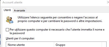

Originariamente inviato da baraco Guarda i messaggi
Una volta loggati si è obbligati a mettere la password ogni volta che accendo il pc vero? Io ciò ormai una certa età e la cosa mi scoccia .. Ma a parte l'età se non dovesse funzionare internet riuscirò ad entrare nel mio PC per giocare offline o stampare una lettera?
No puoi togliere la richiesta della password:
tasto windows + R
digita netplwiz e premi OK
togli la spunta
io ho fatto così e ha funzionato (prima usavo un account locale)
per l'altra domanda credo funzioni tranquillamente anche se sei offline.

Originariamente inviato da Kingdemon Guarda i messaggi
Originariamente inviato da Rombo56 Guarda i messaggi
Vai su impostazioni-> Account-> Verifica Ti esce un link a MS e clicca ok. Poi riprova
Grazie a tutti, combinando i vostri suggerimenti ci sono riuscito.
1)Ho installato gli ultimi 2 aggiornamenti.
2)Ho cliccato sul link come detto da kingdemon ma non funzionava
3)Ho cliccato su "verifica" come detto da Rombo56 e finalmente è andata dopo aver rirpovato col link.
Non mi è mai comparso l'avviso di estensione nella pagina delle impostazioni.
