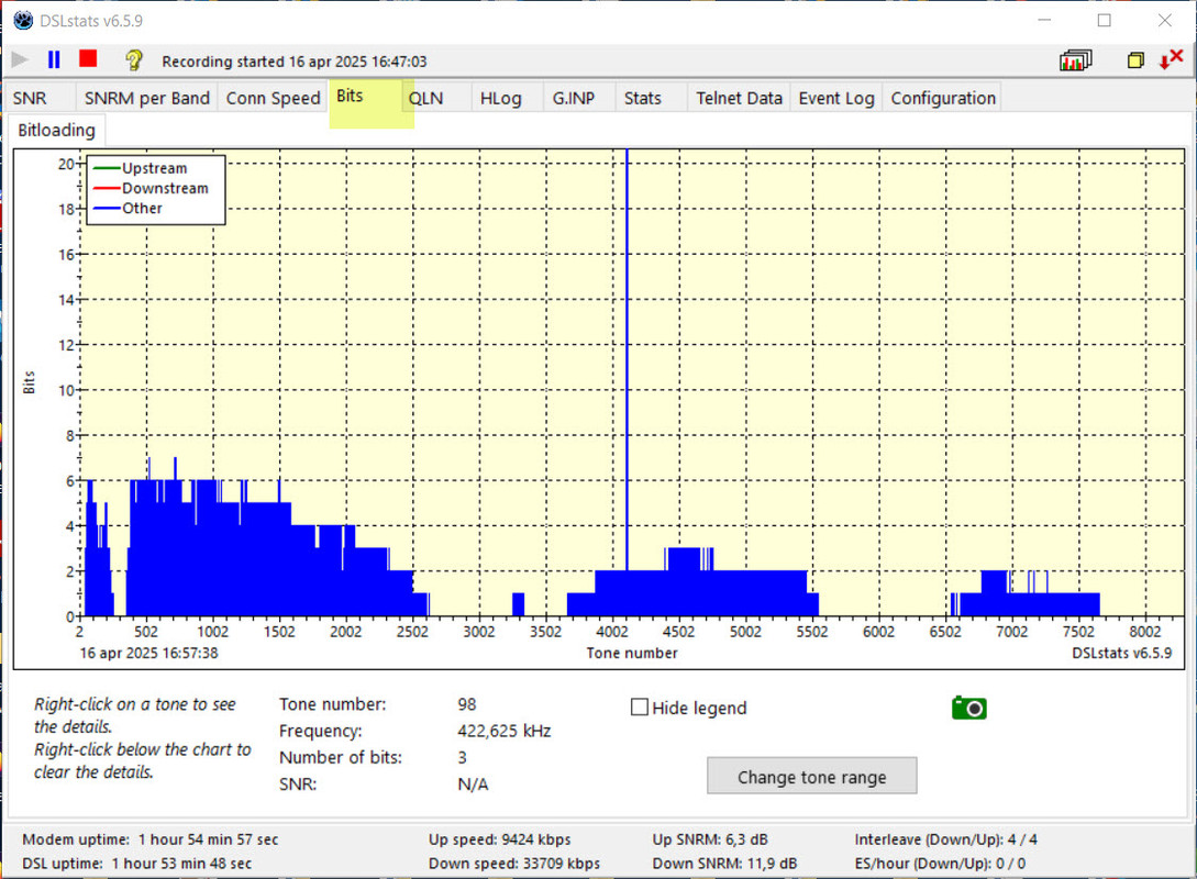

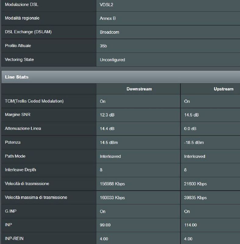

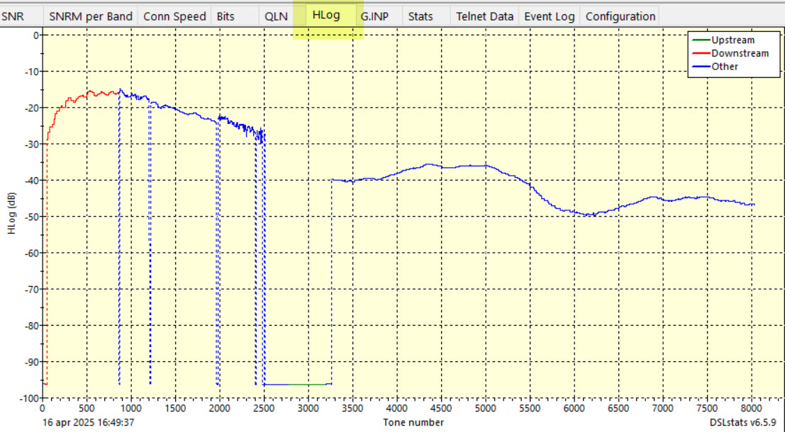

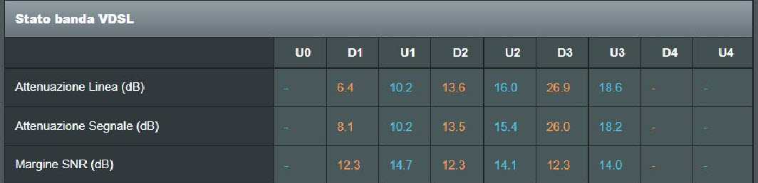

Grazie.

Salve a tutti!
sono parecchio arrugginito..
Questa linea 200M che fino a ieri andava a 160/20Mbps, che problemi ha ora che è passata a 33/8Mbps?
N.B. il profilo a 12 dB SNRm in down con SOS è corretto.
-E' solo un problema di attenuazione?...

Che attenuazione avevi prima del problema?mi viene da pensare che c'è un falso contatto (va su un filo)
Jonny1600 è offline   Rispondi citando il messaggio o parte di esso
Old 16-04-2025, 16:42   #128268
giovanni69
L'Avatar di giovanni69
Messaggi: 23133
Grazie per la risposta.
Storicamente l'attenuazione in down era 14/15 dB.
Tipicamente era questa:
Ultima modifica di giovanni69 : 17-04-2025 alle 11:18.

È evidente che ( hai 0db att in upload ) che uno dei due cavi del doppino in rame è rotto e sei collegato solo a uno dei due.
Una volta era accaduta una cosa simile a un amico e nel caso specifico i TOPI avevano rosicchiato le guaine dei doppini risultando poi che uno era interrotto e l’altro quasi….
Va aperto un ticket per il guasto, poi dovranno intervenire dove è il problema, per me.

ciao il menne,
il ticket di guasto è già aperto. Attendo l'intervento.
(In realtà quello 0 dB in upload di attenuazione non è significativo sia perchè era tale anche a linea integra a 160/20 Mbps come si può ben vedere e sia perchè, appunto, capita che in certi modem quel parametro non sia rilevato, banalmente anche il vecchio Sercomm VD625 di Tim oltre che il mio Asus.)
Grazie.
