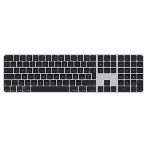

Originariamente inviato da Trystero Guarda i messaggi
Ho cercato nel sito Apple e ho visto che i tre tasti classici ci sono.
Ne è stato aggiunto uno con l'icona del "globo" in basso a sinistra, forse è questo il tasto Function?.
Ma i tre "normali" ci sono sempre e sempre con le stesse funzioni.
https://store.storeimages.cdn-apple....=1729879573080
Non hai capito, Marko88 ha spiegato esattamente la questione
Originariamente inviato da Marko#88 Guarda i messaggi
Si ma se sei abituato ad andare col mignolo sx nel tasto in basso a sx senza guardarlo è una merda avere fn al posto del ctrl.
Questo è il problema che immagino abbia Wikkle e sono d'accordo con lui.
