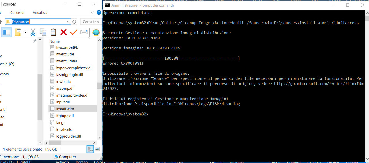

DISM RestoreHealth non accede al percorso...
Salve a tutti,
Ho un problema con un comando DISM .
Il comando Dism /Online /Cleanup-Image /ScanHealth mi ha restituito un messaggio:
[==========================100.0%==========================] L'archivio dei componenti è ripristinabile.
Operazione completata.
Dal momento che la versione standard del comando:
C:\Windows\system32>Dism /Online /Cleanup-Image /RestoreHealth
mi produce un errore:
[===========================89.8%==================== ]
Errore: 0x800f081f
Impossibile trovare i file di origine.
Utilizzare l'opzione "Source" per specificare il percorso dei file necessari per ripristinare la funzionalità. Per ulteriori informazioni su come specificare il percorso di origine, vedere http://go.microsoft.com/fwlink/?LinkId=243077.
Il file di registro di Gestione e manutenzione immagini
distribuzione è disponibile in C:\Windows\Logs\DISM\dism.log
allora ho usato l'opzione 'source' del comando:
Dism /Online /Cleanup-Image /RestoreHealth /Source:wim:Full Path to install.wim file:<Index Number> /limitaccess
nel seguente modo:
Codice:
Dism /Online /Cleanup-Image /RestoreHealth /Source:wim:D:\sources\install.wim:1 /limitaccess
(Ho precedentemente verificato con apposito
Codice:
 dism /Get-WimInfo /WimFile:D:\sources\install.wim
che il numero indice fosse '1'.)
Ma pur arrivando al 100% il risultato è il medesimo, purtroppo:
Perchè?!
Ultima modifica di giovanni69 : 24-08-2025 alle 09:46.

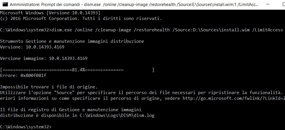

Questo errore DISM 0x800f081f può presentarsi quando si verifica una delle seguenti condizioni:
L’archivio dei componenti è danneggiato o nell’archivio mancano diversi file.
Il percorso specificato dal percorso non contiene i file necessari per installare la funzionalità.
L’utente che tenta di installare la funzionalità non dispone almeno dell’accesso in lettura alla posizione e ai file.
Il set di file di installazione è danneggiato, incompleto o non valido per la versione di Windows in esecuzione.
https://www.raffaelechiatto.com/ripa...lutility-dism/
Old 24-08-2025, 11:04   #54490
giovanni69
L'Avatar di giovanni69
Messaggi: 23497
Eh capisco... ho messo in D l'immagine dell'ISO originale. Ed è per questo che ho usato quel comando.
Che potevo fare?
Edit: comunque sto provando le altre soluzioni dell'articolo. Grazie, Nico!

Old 25-08-2025, 00:59   #54498
UtenteSospeso
L'Avatar di UtenteSospeso
Città: Kandahar
Messaggi: 10991
Salve a tutti,
Errore: 0x800f081f
nel seguente modo:
Codice:
Codice:
Perchè?!
Dove hai trovat il comando ? Non lo trovo uguale, credo ci sia un :wim di troppo.
Messaggi: 23497
Grazie per il tuo intervento. E' presente anche allo step 2 di questa procedura
viene riportato un doppio :Wim .
Comunque sia:
Nella tua versione del comando hai omesso l'index number, anche se opzionale. Nel mio caso comunque è 1 e nell'ISO/DVD in questione c'è solo quella versione di Windows.
Nel frattempo, sto cercando di effettuare uno slipstream del cumulativo più recente, stacking servicing update e .net framework su copia dell'ISO originale per ottenerne uno aggiornato alla versione installata di Windows 10 ma sto ottenendo altri errori...
Ultima modifica di giovanni69 : 25-08-2025 alle 08:17.
Old 25-08-2025, 08:50   #54500
UtenteSospeso
Città: Kandahar
Messaggi: 10991
Monta la ISO e riprova puntando alla ISO.
Quello non è mio, è dal link {e il link} Microsoft.
