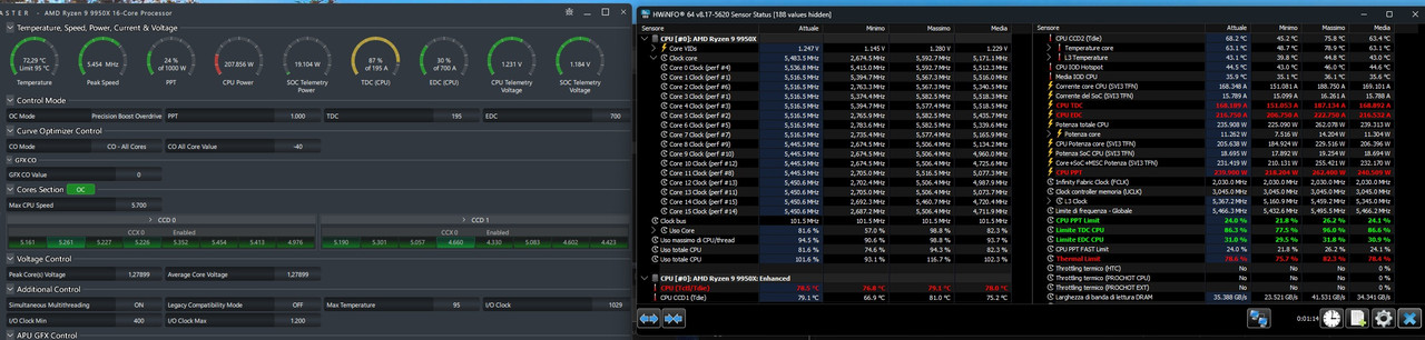

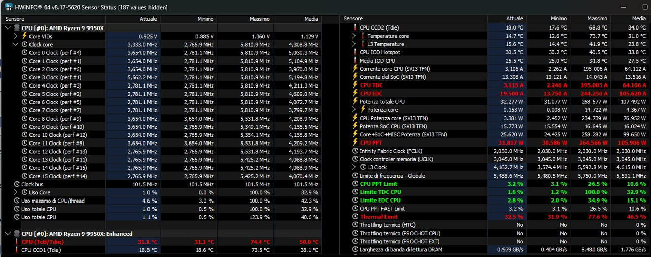

Posto questo screen giusto per rappresentare il divario di rilevazione della frequenza su Zen5 (ma anche Zen4).
Tra parentesi... Ryzen Master per CPU Power riporta solamente il consumo effettivo dei core, scorporato dal SOC (vedi CPU Power 207,8W da Ryzen Master che combacerebbe con HWinfo CPU potenza core 205,6W, ben distante dal PPT CPU che è circa 240W... forse era su questo che ho postato a suo tempo che il PPT della CPU è SOC escluso ).
Allora... HWinfo riporta (nel medesimo istante) 5,445GHz come frequenza più bassa e 5,516GHz come frequenza più alta, e 5,483GHz come media. Ryzen Master riporta la frequenza di picco (e quindi la più alta) di 5,454GHz che è su 1 core, con SOLAMENTE 9MHz più bassa della più bassa di HWinfo e facendo la somma di tutte le frequenze di ogni core, viene una frequenza media di 5,044GHz che è di ben 440MHz inferiore rispetto a quella riportata da HWinfo (5,483,5GHz).
Il problema dell'OC manuale vs OC con PBO+CO, probabilmente è così dedotto:
Se si prende come valori reali Vcore/frequenza quelli di HWinfo, si dedurrebbe che con 1,250V si possono tenere 5,450GHz, mentre questi 5,450GHz rappresenterebbero la frequenza di picco (come riporta Ryzen Master) e verrebbero tenuti probabilmente per millesimi di secondo (e lo si dedurrebbe con la frequenza media rilevata sempre da Ryzen Master che è di 400MHz più bassa).
E questo spiegherebbe il perchè, con OC manuale, impostando lo stesso Vcore di HWinfo (1,25V per 5,450GHz) in primis si avrebbero temp ben superiori ed in 2° bisognerebbe aumentare il Vcore per essere stabili.
E qui fa la sua parte la caratteristica del 4nm TSMC, cioè un Vcore molto a braccetto con la temperatura, nel senso che per l'algoritmo è gioco facile abbassare Vcore/frequenza per cercare di rimanere negli 80-85° MASSIMI (probabilmente l'algoritmo tiene in considerazione anche l'efficienza), a tutto vantaggio di un Vcore medio più basso per una frequenza media più alta possibile, cosa che invece non è possibile con l'OC manuale (salvo dissipazioni esotiche).

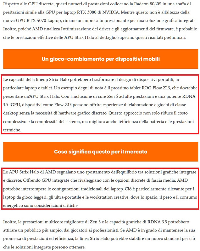

Con Zen4 il 7900X3D e 7950X3D presero il prezzo dell'uscita dei corrispettivi modelli lisci... ed i modelli lisci calarono di un 100$ circa (a memoria). Ma oggi?
Arrow non vende... i13/i14 pure... i 9800X3D vengono venduti a cifre più alte del prezzo suggerito... la gente li compra, non vedo alcun motivo perchè AMD abbassi i listini Zen5 (e comunque i prezzi alti dipendono solo in parte da AMD... i rivenditori la cresta la fanno e parecchio).
Considerando che i costi di un APU (inteso Strix Halo) ha costi ben inferiori di un APU + GPU a parte, sia nel cost5o singolo che in costo implementazione nella mobo di un portatile, dissipazione, magazzino) se AMD rispetterà le aspettative, è molto probabile che ci sarà un bello scossone nel mercato...
Il nuovo laptop HP EliteBook X G1a è dotato dell'APU AMD Ryzen AI Max+ Pro 395 “Strix Halo” di punta
1,4KG per un X16/32TH + 40CU.
https://www.gamingdeputy.com/it/news...halo-di-punta/
