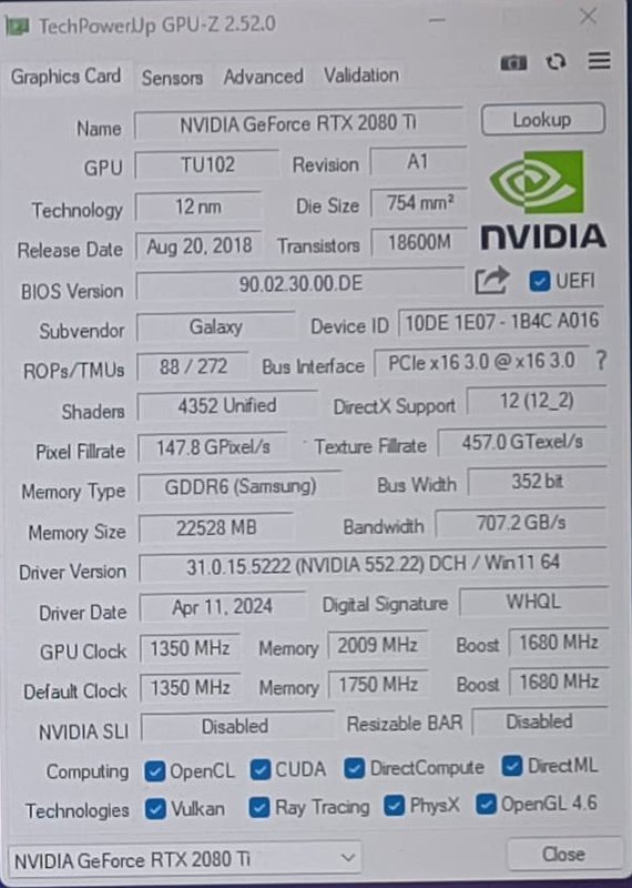

La 2080ti utilizzava le stesse memorie, ma essendo una top di gamma aveva un bus da 352bit, l'altra un mid chip da 499$ con le ram a 11,8$ il gb, e con l'assenza della doppia densità delle g6x che costringeva pure le 3080 ad andare di single.
Gli AIB in perdita, si lamentarono tantissimo dei costi spropositati della 3080 (il cui costo era equivalente, salvo ram a quello della 3090), ed utilizzare 20gb sarebbe stato impossibile.
Purtroppo la singola densità, ha costretto pure la 3070ti ad usare 8gb, senza clamshell.
Alla 3070 potevi mettere solo 16gb, a 11,8$ per gb, con la 3080 ferma a 10 e l'esclusione delle g6x da tale chip, come la 3070ti.

In quella situazione estrema, il frame non conta più, sono frenate dalla ram.
Quindi dici che così teoricamente i problemi si assottigliano?
Old 17-07-2024, 20:08   #105292
mikael84
L'Avatar di mikael84
Messaggi: 22739
Beh direi di si. Doppia densità, in stile Titan turing.
