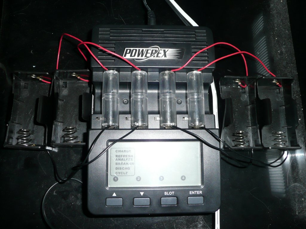

Chiamalo eccesso di zelo: il tizio spesso prova a vedere se i vari slot dei caricabatterie sono simili o se le tolleranze dei componenti elettronici sono larghe.
Era andato ancora più seriamente sui caricatori/analizzatori che misurano la resistenza interna delle batterie:
I valori Extra R sono espressi in milliOhm, inseriti in serie alle varie batterie.
I risultati sono imbarazzanti.
Ti dico cosa penso, secondo me il tipo del test fa le misure almeno per quanto riguarda la corrente di carica/scarica con degli adattatori esterni presumo autocostruiti, Per capirci una roba tipo questa che io già ipotizzai all'epoca dei primi utenti che volevano caricare C e D:
in modo da poter interporre una sonda di corrente tra il positivo del cb e quello della cella.
I casi sono due, o questo tipo di collegamento inserisce un'ulteriore resistenza di contatto(positivo/negativo cb, positivo/negativo porta batterie, più l'eventuale resistenza del cavo, senza contare quella tra contatto e cavo) tale da far misurare all'oscilloscopio una corrente inferiore di quei 50/70mA come si vede dal grafico, magari alcune volte risulta inserito meglio altre leggermente peggio, da qui la differenza.
Oppure il cb in questione presenta problemi su alcuni slot, magari semplice ossido chi lo sa?
Il fatto e che anche se fosse la seconda ipotesi, tali dati sono ripetibili e attribuibili solo in questo caso e a questo C9000 e non ad un difetto congenito di fabbricazione estendibile a tutti i c9000 presenti sul mercato.
Inoltre continuo a ribadire il mio scetticismo su quel dato rilevato in capacità accumulata subito dopo il done, nessuno ha mai rilevato valori così bassi nemmeno nelle situazioni più avverse, ovviamente si intende a batterie completamente scariche.

I casi sono due, o questo tipo di collegamento inserisce un'ulteriore resistenza di contatto(positivo/negativo cb, positivo/negativo porta batterie, più l'eventuale resistenza del cavo, senza contare quella tra contatto e cavo) tale da far misurare all'oscilloscopio una corrente inferiore di quei 50/70mA come si vede dal grafico, magari alcune volta risulta inserito meglio altre leggermente peggio, da qui la differenza.
Di solito mette qualche immagine del box resistivo, sorprendono le differenze su alcuni caricatori, non certo tutti.
Esempio:
Internal resistance
The charger measures the internal resistance of the battery each time a new battery is put into the charger.
All tests are done with the same battery.
First test with battery only:
Channel #1: 65, 65, 63, 63, 65
Channel #2: 62, 63, 60, 64, 63
The variation is surprising small.
Test with a resistance box, I do not remove the battery during this test, i.e. the contact resistance is fairly constant.
DSC_5422 DSC_5423
Channel #1:
Resistance box shorted: 70, 71, 70, 70, 70
With 20mOhm extra: 79, 80, 80 81, 80
With 100mOhm extra: 119, 118, 118, 118, 117
Channel #2:
Resistance box shorted: 71, 71, 73, 73, 73
With 20mOhm extra: 80, 82, 81, 82, 82
With 100mOhm extra: 123, 124, 121, 124, 121
The results are very consistent (Variations is probably due to variations on contact resistance), but does not really match any ohm values.
It can be used to evaluate how worn the batteries are, but calling it ohm is not really correct (To be fair, the display does not say ohm, but mR).
hc900 è offline   Rispondi citando il messaggio o parte di esso

Tramite il box resistivo, immagino, si misura la corrente con le forme d'onda che pubblica.

Originariamente inviato da sandroz84 Guarda i messaggi
sposo la tua tesi
non è raro che il maha toppi il test iniziale proprio per questo motivo
ti spara un high , poi levi la pila ,la reinserisci ,la ruoti nello slot per migliorare il contatto ...bingo il test passa
Non serve, guardando l'immagine credo di aver capito il sistema che utilizza per la rilevazione della corrente in carica/scarica, se vedo bene usa una striscia di basetta doppio strato (quelle che si usano per creare pcb in casa), una faccia va a contatto del negativo del CB, l'altro al negativo della cella, collegando i due cavi assieme tramite il connettore a banana maschio/femmina(o viceversa) chiude il circuito e allo stesso tempo crea un punto dove inserire la pinza.
sposo la tua tesi
Molto spesso ad essere ossidati/sporchi sono gli stessi poli delle batterie.
Ho visto che ha aggiornato la pagina del "come misurare"
Il box resistivo da 0,1 Ohm a 0,02 Ohm è solo per verificare i caricatori che misurano la resistenza interna della batteria.

Originariamente inviato da angelo963 Guarda i messaggi
Tieni anche presente che durante il test di impedenza il C9000 "spara" il massimo della corrente nella cella per alcuni secondi scaldandola a "vista d'occhio" e riducendone la resistenza interna; 2/3 tentativi e la cella supera il test ....ma poi i nodi vengono al pettine .
mai accaduto
per sfizio in una cella realmente "high" l'ho ripetuto anche 10 volte e sempre K.O. risulta
Originariamente inviato da hc900 Guarda i messaggi
porgo un quesito
quelle che vedo non sono resistenze a impasto di carbone , ma a filamento avvolto , quindi induttive
sono valide per il test?
