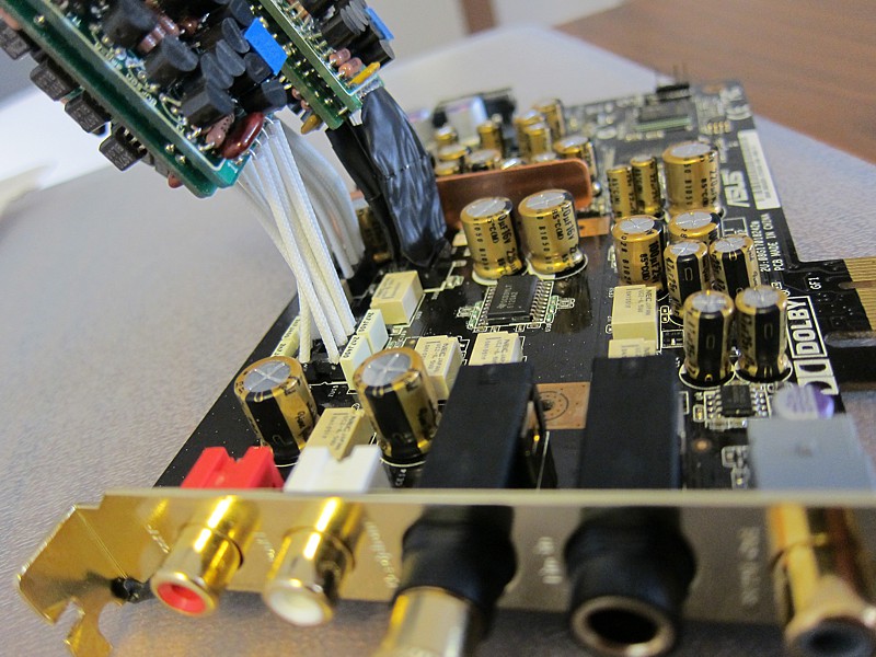

Da quel che ne so io la soluzione più pratica e meno invasiva per la scheda è quella con prolunghe, come da foto:
Il coperchietto della Essence ovviamente se ne va, e i Burson restano a penzolare nel case, quindi bisogna tener conto anche di possibili problemi di spazio.

Si ho visto quelli che hai linkato, questi sono la versione su prolunga soft cable extension, non c'è bisogno di saldare nulla. Idem per la versione su adattatore DIP8, solo che in questo caso (da quel che ne so) si possono avere problemi ad inserirli per il fatto che sono molto ingombranti e possono cozzare con gli altri componenti.

Li puoi acquistare anche sul sito che hai linkato:
versione DIP8:
versione Soft Cable Extension (10 cm)
Nel secondo caso devi richiedere la terminazione con socket DIP8, i primi in teoria li puoi inserire così come sono. Per info più accurate ti conviene chiedere a qualcuno che li ha montati sulla sua scheda, io non ho i Burson, sono un po' troppo scomodi e cari per quanto mi riguarda...
