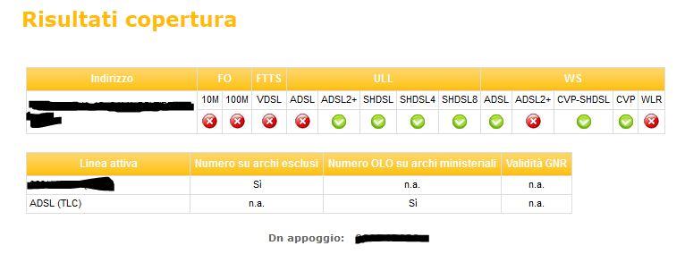

Salve gente!
domanda ciclica...vorrei passare a fastweb però vorrei essere sicuro di essere in ull qualcuno di voi e cosi gentile di leggere questi dati?
da quel poco che ne capisco dovrei essere in ULL ma vedo anche quel ftts rosso e dopo quel "dn appoggio" ci sta un numero di telefono...

Originariamente inviato da ax3l Guarda i messaggi
Salve gente!
il FTTS vuoldire che non sono ancora arrivati con la VDSL. il dn appoggio è un dato che a noi non interessa invece, se vuoi esserne sicuro fai un test sul sito fastweb.it con indirizzo e civico e vedi se ti dice: "sei coperto dalla tecnologia fastweb"

Originariamente inviato da luponata Guarda i messaggi

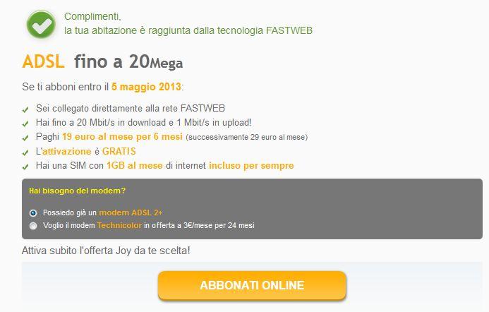

Grazie per la risposta , il risultato dal sito di fw è questo
quindi sicuro che sono coperto da 20mb?ora sto con telecom 7 mega e vado max a 3mb
