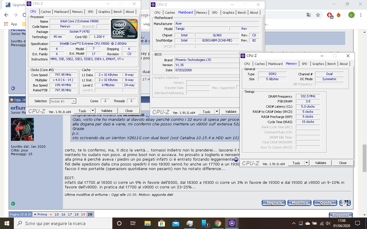

Old 01-04-2020, 15:05   #389
erfiuma
L'Avatar di erfiuma
Iscritto dal: Jan 2020
Città: pisa
Messaggi: 22
Originariamente inviato da Arnaldo56 Guarda i messaggi
Ciao, visto che ho mandato al diavolo ebay perchè contro i 32 euro di spesa per processore t9300 + spese di spedizioni ne volevano circa 60 alla dogana per dazi e varie, mi confermi che posso mettere un x9000 sull' extensa 5220?
p.s.
sto scrivendo da un Veriton X2611G con dual boot (ssd Catalina 10.15.4 e HDD win 10) e vorrei mettere almeno High Sierra sul portatile)
certo, te lo confermo, ma, ti dico la verità... tornassi indietro non lo prenderei... lascerei il t8300 o il t9300. ormai ce l'ho e lo lascio perchè per metterlo ho sudato non poco. al primo boot non si avviava. ho provato a toglierlo e reinserirlo e poi ha sempre funzionato. il fatto che non fose partito alla prima è perchè aveva i piedini un po piegati infatti ci è entrato forzando leggermente resta il fatto che 50 euro non sono pochi... se non ti fidi delle spedizioni dalla cina posso spedirti il mio t8300 sennò ho anche un t7700 e un t9300 tutti testati sul 5220 funzionanti, che allutilizo di cui faccio il mio portatile (operazioni quotidiane non pesanti) non ho notato differenze...
EDIT:
infatti dal t7700 al t8300 ci corre un 9% in favore dell'8300, dal t8300 a t9300 ci corre un 3% in favore de t9300 e dal t9300 al x9000 un 9-10% in favore dell'x9000. in pratica dal t7700 al x9000 ci corre un 23-25%...
Ultima modifica di erfiuma : 01-04-2020 alle 16:12. Motivo: aggiunta dati e immagini
erfiuma è offline   Rispondi citando il messaggio o parte di esso

Originariamente inviato da erfiuma Guarda i messaggi
EDIT:
grazie innanzitutto per la risposta. Secondo mi va nbenissimo il tuo T9300. Non so come si usa qui visto che sono nuovo ma penso che se mi contatti in prvato ci possiamo sentire per i dettagli. Grazie ancora.
Arnaldo56 è offline   Rispondi citando il messaggio o parte di esso

Argomento già trito e ritrito nei post precedenti.
Si può montare al massimo 5GB di RAM, prestando attenzione a lasciare un banco da 1GB nello slot inferiore. Nel secondo slot (superiore), invece, potete sbizzarrirvi.
Frequenza RAM massima: 667MHz.
Questo problema è causato da una "strana" limitazione software introdotta da Acer nelle nostre schede madri (dettagli nei post precedenti).
HARD DISK:
Ormai a fine 2020 vi consiglio vivamente un SSD se non avete ancora cambiato il vecchio HD meccanico.
SCHEDA DI RETE:
Si può facilmente sostituire quella di serie con una più recente, mini pci-e.
Un paio di pagine prima consigliavano una ibrida con all'interno anche il modulo Bluetooth.
Questi sono gli upgrade "importanti" da fare. Spero di esservi stato utile!
P.S. Altri aggiornamenti tra cui batteria, schermo, secondo hdd al posto del masterizzatore li lascio a voi. Potete sbizzarrirvi a vostro piacimento. Basta una piccola ricerca in rete. Inoltre se ne è già parlato ampiamente nei post precedenti.
Un saluto a tutti e #letsrock5220!
Ultima modifica di Ciecio : 18-01-2022 alle 12:27.
Ciecio è offline   Rispondi citando il messaggio o parte di esso
Old 11-12-2020, 07:26   #400
Ciecio
L'Avatar di Ciecio
Iscritto dal: Jul 2004
Messaggi: 51
Volevo porvi una domanda riguardo al mio post precedente:
ho trovato che sul nostro portatile oltre all'X9000 si possono montare anche i Core Extreme della generazione Merom (X7800, X7900) di cui nessuno fin'ora ne aveva parlato. Come mai?
Dai benchmark sono un ottima alternativa all'X9000 e costano anche un pochino di meno.
Fatemi sapere se per caso qualcuno li aveva già provati
