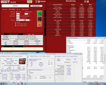

ecco un screen a 4.4 e vorrei cercare di capire come abbassare ancora sto benedetto load line...
adesso i vrm stanno a 81 gradi
la cpu ha toccato i 70
vorrei limare un po sto load line ma meno di regular c'è solo auto e non sò che combina auto

devo risolvere qualche problema software... non sò che diamine è successo adesso si impalla ogni volta alla chiusura del secondo ciclo...
ho provato a mettere il llc su auto ed effettivamente è ancora piu basso! però è molto ballerino...
voltaggio settato a 1.35 fà costantemente 1.36 1.375... e freeza... mentre a regular è troppo alto e fa 1.375 1.392
comunque adesso temperature molto piu normali fortunatamente...
63 gradi la cpu... e 75 i vrm
