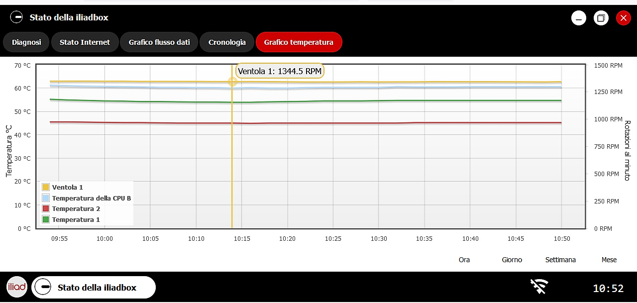

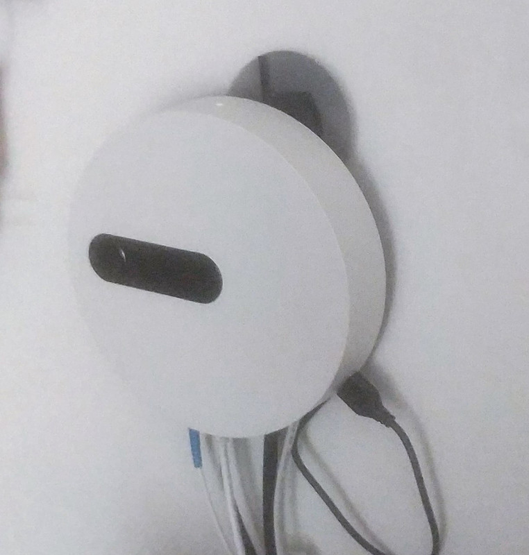

Le disconnessioni frequenti che ho che durano circa 10 secondi, sono dovute al surriscaldamento?
-Queste disconnessioni sono invisibili sulla cronologia, secondo la pagina modem io non ho mai avuto disconnessioni...
-Succede anche con il cavo ethernet
-Il modem appeso sul muro in posizione verticale, non posso ventilarlo di più.
Pensi sia la temperature perché sono iniziate con il grande caldo di queste settimane? A naso, comunque, non credo sia la temperatura. Che potenze ricevuta e trasmessa hai?
Grazie per il riscontro.
Potenza ricevuta: -21.42 dBm
Potenza trasmessa: 2.49 dBm

Entrambe buone, il segnale c'è, ma non hai un comportamento normale, per cui ti consiglio di contattare il call center di Iliad.
Qualcuno ha trovato una soluzione?
Grazie in anticipo
Ciao a tutti,
ancora non sono riuscito a risolvere questo problema. Qualcuno ha un'idea?
-Mi hanno cambiato il modem ma non ha risolto il problema.
-Quando pingo il mio modem non perdo mai pacchetti, neanche durante queste disconnessioni.
Sembra che succuede una cala di segnale ma non so come risolvere.
io l'ho appeso con questi resta staccato dal muro e dietro ho messo una vecchia ventolina usb mezza rotta, la temperatura si è abbassata molto
