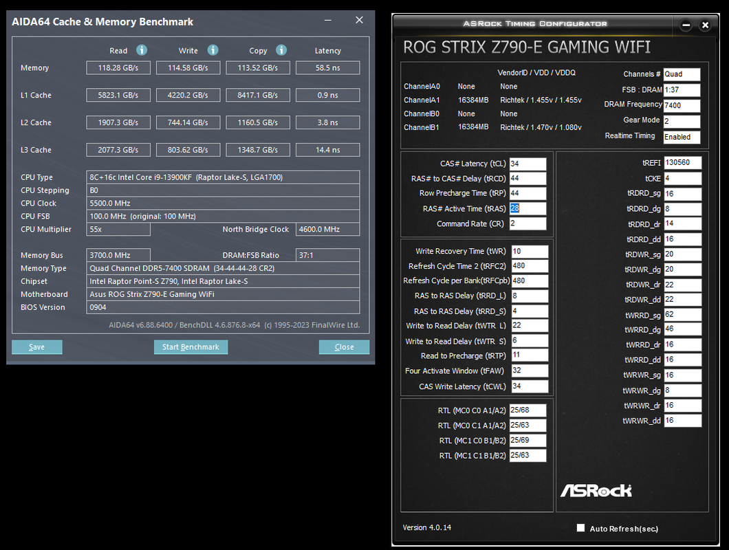

Io mi sono dovuto fermare a 7400 per essere stabile in daily. CMQ non è un problema, basta aggiustare i timing, e finalmente sono riuscito a installare l'utility asrock per vederli.
Cosa mi consigliate di cambiare?
Se vuoi ti mando i miei aggiornati:
Con trefi cosi' alto ed overvolt non hai le temp altine?
In gaming quando la scheda video fa aumentare il t_case a quanto ti arrivano?
Non conto i stress test dove volendo puoi piazzare una ventola temporanea.
Non ho problemi di temp ho un case molto ventilato e la mobo in orizzontale quindi sopra ho 6 ventole:

Con overvolt non hai le temp altine?
Anche io ho dovuto alzare a 1.45 vdimm per passare 30min di VST. Le ram arrivano max a 62 gradi, per colpa del dissipatore temporaneo.
Adesso che posso considerare i 7400 rock solid, mi dedico ai timings.

Messaggi: 4634
due domande:
1) Sei stabile? (almeno 30min di y-cruncher VST)
2) tRAS così basso funziona? io avevo una formula che doveva essere Tras = RTP + RCD minimo
PS: se usi imgbb per caricare comprime meglio le immagini.
