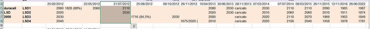

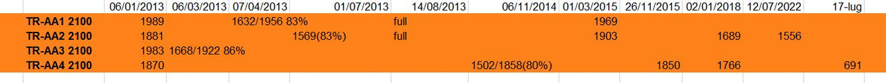

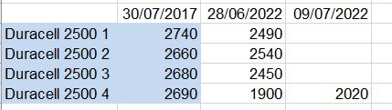

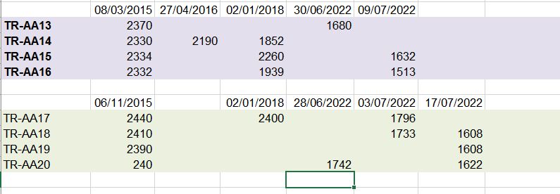

Salve come vi avevo anticipato tempo fa ecco un piccolo riassunto di come si sono evolute le mie pile negli anni. Tra le varie marche: Eneloop (di cui alcune non riesco a leggere il numero e quindi riesco più a tenere traccia delle evoluzioni), Duracel e Tronic. Queste ultime mi hanno deluso tantissimo.
I test li ho fatti utilizzando il mio lacrosse rs700 con carica a 500ma e scarica a 250ma e impostando la funzione discharge/refresh.
Tronic AA 2100mah LSD comprate nel gennaio 2013. Ora ne trovo solo 1 che ha restituito solo 691mah dopo 9 anni. Molto deludenti
Duracel AAstay charged 2000mAh LSD, comprate a dicembre 2012. Valutazione: molto buona
Tronic AA 2300mah LSD comprate a ottobre 2014.Anche queste deludenti
Tronic AA 2300mah LSD comprate nel 2015. Giudizio uguale a quelle precedenti
Eneloop AA 2100mah comprate nel 2015. Ancora in ottima salute. I dati ottenuti giorno 11/12/2015 si riferiscono a quanta energia avevano le pile appena aperte (non so se le ho scaricate a 250 o 350 mah). Le altre colonne sono invece ottenute con il refresh.
Duracell Durablock AA 2500mah LSD comprate nel 2017.Anche queste si stanno comportando bene tranne una che penso sia stata maltrattata da usi poco consoni da parte dei miei genitori (trovata dentro una sveglietta).
Eneloop colorate AA 2100mah comprate nel 2017. Anche qui la prima colonna riguarda la scarica appena tolte dalla confezione, la colonna con i valori in percentuale indica la carica in percentuale che era disponibile appena tolte dalla scatola. Ottime anche queste come tutte le altre eneloop.
Sicuramente avro' fatto errori e ci saranno dubbi ma spero sia cosa utile a tutti questa raccolta di dati.
Da quello che si capisce le tronic negli anni hanno perso la loro capacita' di accumulare energia e non sono nemmeno vere e proprie pile LSD anche se le vendono con una dicitura simile.
Le altre pile Duracel ed eneloop sono ancora in ottima forma.
Non le uso costantemente ma a rotazione su vari apparecchi, tipo cuffie wifi per una decina di giorni e in un telecomando smart nel quale durano un paio di mesi.
Luigisblog - FlickR - Scatti e Pose
