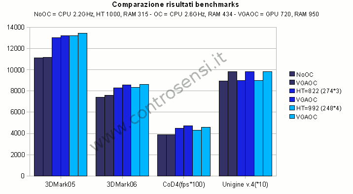

  1. A questo punto della discussione è ormai chiaro che qualsiasi PC basato su processore P4 o Athlon64 non è in grado di sfruttare appieno la potenza della HD3850.
  2. Si può limitare la perdita di prestazioni solo mediante Overclock di CPU e RAM.
  3. Gran parte dei possessori di HD3850 AGP hanno sistemi basati su CPU Atlhon64 e pertanto possono essere interessati ai risultati delle mie prove qui sotto descritti.
Come tutto è iniziato...

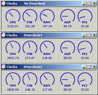

Infatti ( adesso che l'ho capito lo posso anche spiegare ) la velocità della RAM, nei sistemi Athlon64, è CONTEMPORANEAMENTE una frazione di quella del clock di base dell'HT E di quella della CPU; mentre il clock della CPU è un multiplo di quello base dell'HT.
La velocità dell'HT è un multiplo di quella del suo clock di base e quando si aumenta quest'ultimo bisogna diminuire il moltiplicatore dell'HT per evitare che questi superi troppo la soglia dei 1000MHz ( che poi sono 2000 visto che lavora in modalità DDR ).
Infine, poichè di default i clock di AGP e PCI sono una frazione di quello dell'"FSB", per evitare problemi bisogna attivare nel BIOS l'opzione che li "scollega" e li "fissa" sui canonici 66/33MHz.

Ecco fatto! dopo questa "piccola" fase di approfondimento, e ritrovate le impostazioni di overclock adatte ai miei scopi, comincio a testare sia la mia precedente scheda grafica ( la X800XTPE ) che la nuova con 3DMark06.
Per vedere se si riesce a far produrre qualche punto in più alla HD3850, provo una configurazione di overclock leggermente diversa dalla precedente.
CPU e RAM sempre rispettivamente a 2.6GHz e 217*2MHz, mentre l'HT da 274*3 lo porto a 248*4.
Ebbene, sul 3DMark05 la HD3850 ha ottenuto quasi 190 punti in più. Mica male!
Anche al 3DMark06 ottengo qualche decina di punti in può rispetto alla configurazione di overclock precedente.
Benissimo!
Tutto contento di aver trovato la nuova configurazione ottimale vado a verificare quali incrementi di prestazione avrei ottenuto "sul campo", ovvero con CoD4.
Invece!

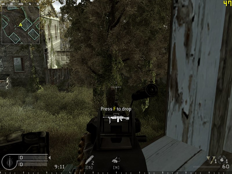

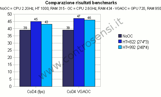

Su CoD4 il frame rate non solo non era aumentato ma, anzi, era diminuito!
Lì per lì, devo ammettere, ho temuto che la manomissione a cui ho sottoposto la scheda per accettare il nuovo dissipatore avesse in qualche modo compromesso le sue prestazioni... già cominciavo a domandarmi: chi me l'ha fatto fare!?
Ma dopo un po' di altre prove e veriche tutto è tornato apposto.
Il fatto è che se nei Benchmark della FutureMark la HD3850 beneficia maggiormente di un collegamento Hyper Transport del 20% più veloce, nelle applicazioni reali ( o almeno in CoD4 ) le cose stanno diversamente; meglio un HT 20% più lento ma un clock di base 10% più veloce.

Le frequenze
I risultati migliori ottenuti.
Nell'ordine: 3DMark05 13430, 3DMark06 8638, CoD4 (fps) 47 ( 1024x768, 4XAA, no DOF, tutte le altre impostazione al max, Mappa "Overgrown" )
La tabella dei risultati
Il grafico comparativo
Come si vede chiaramente dal grafico, Unigine è un benchmark che misura le prestazioni della scheda grafica indipendetemente dal sottosistema CPU/RAM.
Inoltre si può notare che l'aumento di prestazioni dovute all'overclock della scheda grafica dipende anch'esso dall'efficienza di CPU e RAM.
Ultima osservazione: A differenza dei 3DMark, l'HD3850 con CoD4 trae maggior beneficio da un HT meno veloce ma con un clock di base più alto.
Risultati CoD4 in dettaglio
