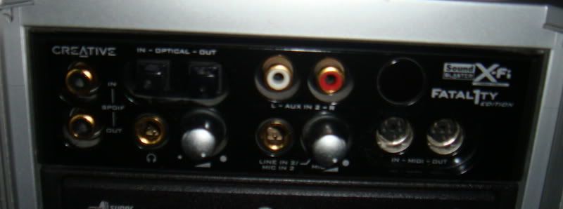

Ragazzi il bay frontale della X-Fi Fatal1ty è uguale a quello della X-Fi Platinum? Esteticamente almeno lo sono, ma sono compatibili fra le 2 schede?
Fractal Design Torrent, Seasonic Focus GX 850W ATX 3.0, MSI MPG B650 Tomahawk, AMD Ryzen 7800X3D (Noctua NH-D15S), Corsair Vengeance 32Gb 6000Mhz C30, Samsung NVMe M.2 970 Evo Plus 1Tb, NVidia RTX 4080 Super Founder's Edition, DELL AW3423DWF OLED 34", HP Reverb G2, Meta Quest 3, HyperX Orbit S, Logitech G502 Hero, Corsair K70 RGB PRO
Yellow13 è offline   Rispondi citando il messaggio o parte di esso
Old 24-05-2010, 15:17   #21976
Goofy Goober
L'Avatar di Goofy Goober
Città: Village of Belin
Messaggi: 27905
Originariamente inviato da Yellow13 Guarda i messaggi
a quale ti riferisci?
questo bay:
è compatibile con tutte le schede X-FI versione PCI standard con i connettori sul lato posteriore:
necessita la sua apposita piattina di collegamento per funzionare
quindi direi proprio di si, son compatibili con entrambe le schede. io ho la Fatal1ty Champion Ed, e il bay l'ho provato anche sulla professional e funzionava

Perfetto grazie mille. Una cosa però: il bay non ce l'ho sottomano, devo ancora acquistarlo, la piattina di cui parli mi sembra molto corta o sbaglio? Il bay tocca metterlo nel frontalino più vicino alla scheda per forza?
Old 24-05-2010, 15:32   #21978
Goofy Goober
Messaggi: 27905
no non direi.
ho un TT Armor+ la scheda audio è montata nello slot PCI più basso della Rampage Formula (praticamente all'estremità inferiore della mobo)
nella foto qui sotto non si vede, però conta che è nel terzultimo posto a partire dal basso degli slot posteriori del case.
mentre il bay è montato nel secondo slot dall'alto dell'Armor (come da immagine sotto), e la piattina arriva tranquillamente alla scheda audio, tra l'altro passando dietro la paratia e schivando anche la 295GTX. quindi direi che ci sta abbondantemente in ogni situazione come lunghezza
