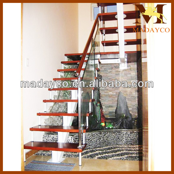

vorrei creare una profilo in acciao HE, quelli appunto a forma di H. però non lineare, lo vorrei fare attorcigliato! con però la faccia piana sempre sopra.
mi serve per fare una struttura semplice di una scala tonda che percorre 1/4 di cerchio, con gradini fissati su questa trave ad H, sulla faccia piana!
il comando seguimi funziona, però non so come dare il senso dell'attorcigliato!

però mentre ruota in quel senso deve anche ruotare nell'altro senso!
cioè... essendo la trave il punto di appoggio di una scalinata, questa scalinata ha una evoluzione a spirale, quindi di conseguenza il profilo HEA avrà la sua evoluzione a spirale, fino a raggiungere il piano superiore della casa!
il problema è proprio qui.. è gestire questo profilo e fare in modo di creare una spirale 3D, dove il profilo HEA nel percorrere il senso della spirale, si attorcigli su se stesso per far si che il piatto della HEA rimanga sempre verso l'alto( in salita certamente ma sempre verso l'alto).
spero di aver spiegato bene cosa voglio fare!
appena trovo una foto la allego!
grazie sempre per l'aiuto!

ecco. in questa foto vedete un profilo tubolare sotto gli scalini! immaginatevi di disegnare una scala con questo profilo sotto i gradini, ma non farla dritta, con poggioli a 90gradi, ma tutta curva! che sale al piano primo seguendo l'andamento di una spirale!
http://img.alibaba.com/photo/2237278...eam_Stairs.jpg

In teoria avevo già capito cosa volevi fare
Beh, credo che oltre a fartela a mano, non esistano nemmeno dei plugin per fare una cosa simile

In un programma macchinoso come autocad una cosa del genere la puoi fare in 60 secondi; geometria piana iniziale, geometria piana finale, traiettoria da seguire ed eventualmente quanti giri dare alla torsione.
Una cosa del genere in sketchup la fai solo con dei plugin esterni che, a questo punto non so se siano stati sviluppati per questo tipo di operazione. A dire il vero credo che prima di vedere qualcosa del genere, il motore di sketchup dovrà subire numerosi stravolgimenti; allo stato attuale è ancora troppo acerbo.

Originariamente inviato da goriath Guarda i messaggi
infatti in autocad la saprei anche fare! pensavo che fosse facile uguale anche su sketchup... comunque cosa si intende con plugin esterni? o con operazione manuale?
MikX è offline   Rispondi citando il messaggio o parte di esso
Old 09-08-2012, 10:30   #1439
goriath
L'Avatar di goriath
Città: Formia (LT)
Messaggi: 3849
Originariamente inviato da MikX Guarda i messaggi
Ci sono plugin che puoi installare in sketchup per fargli fare cose che normalmente non fa, come aggiungere operazioni di modellazione o altre funzioni, ma come dicevo non credo che esistano per fare quello che vuoi fare tu, il programma è troppo limitato al momento.
Con operazione manuale credo tu ti riferissi a marco_182 che ti ha suggerito di fartela a mano che intendeva proprio quello che hai capito, te la costruisci linea per linea, ma a seconda del dettaglio è da manicomio. Si tratterebbe di dividere la struttura in quanti più parti possibili per modellarle singolarmente. Nel complesso però sarebbe solo un'approssimazione del risultato che vorresti.
Consiglio: prova a fartela in autocad, salvala in dwg/dxf e prova poi a importare il modello in sketchup. Non ti garantisco che sia praticabile però, di solito per quanto i software garantiscano interoperabilità tra loro, le importazioni dall'uno all'altro sono quasi sempre piuttosto limitate e non esenti da errori o grane varie che solitamente fanno perdere tempo al punto da far rimpiangere di non essersi ridisegnati il modello direttamente; nel tuo caso non puoi fare molto altro.
